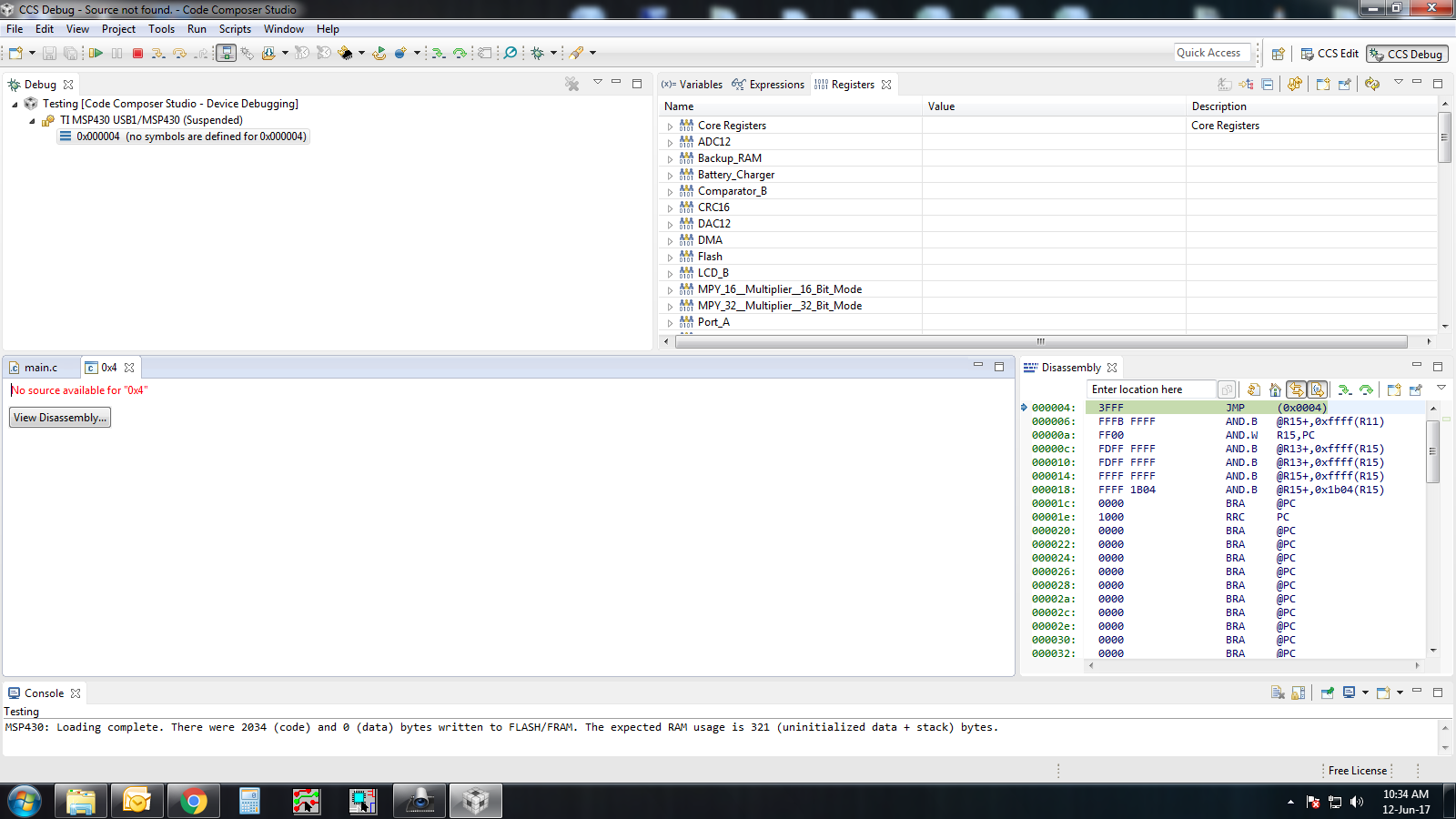

    我通过单行执行找出问题...
    这就是、当在 LSB 位时、微控制器挂起1。。。
    但我没有分辨率。 我尝试按照数据表写入序列、但未能从挂起中退出...
    此信息与已提供的信息似乎没有任何不同。 您仍需要实施可靠器件运行所需的更改。
