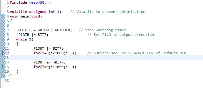

我正在使用 MSP430F5529LP 和默认的1.048576 MHz 时钟 DCO。对于1000次计数、我没有1ms 的延迟(即准确的954次计数)、而是得到10ms、我还附加了代码、请帮助大家。

    在汇编器中显示从 C 源代码生成的代码、然后您将看到循环需要多少个 CPU 周期。
    1)按 zrno soli 所说的那样做、因为这会给人启发。
    2) 2)开启优化器、然后重复(1);这也会带来启发。
    3) 3)使用__delay_cycles (或更好的计时器),以免再次猜测编译器。 __delay_cycles 专门设计用于避免在(1)和(2)中观察到的缺陷。
    你好,zrno soli
    我附加了以下反汇编代码、在1000个计数中消耗了多少个机器周期。
    提前感谢
    Beeresh
    L2 incw &i (add.w #1、&i);4个周期
       cmp.w #03e8、&i        ;5个周期
       JLO L2                ;2个周期
    您可以看到、每次迭代比您想象的多11倍。 因此、您测量的是10ms、而不是1ms。
    我明白了、非常感谢
