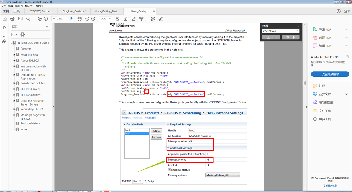

    您好 Todd、
    在下图中 ,“中断优先级=-1 ”的含义是什么?  此图片来自   TI-RTOS 用户指南的"TI-RTOS Driver Hwi for MSP43x Devices"部分。
    Gilbert
    您好、Gilbert、
    您能否为新问题启动新主题?
    Todd
