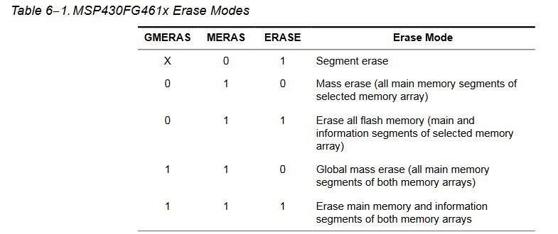

我将使用 MSP430的闪存。  但我并不完全理解如何使用它。
我每10秒写入一次数据、我认为由于编程/擦除耐久性、存在问题。
我按2个字节顺序写入闪存、当32KB 已满时、我将其删除并尝试写入新数据。
MSP430闪存的编程/擦除寿命是100、000倍。
 msp430fe4272的闪存地址被称为0x8000 ~ 0xFFFF。 对吗?
2.我不知道当我擦除一个段或擦除整个段时、100、000次的次数是否会增加。

上面的源代码是否正在擦除一个段? 或删除整个句段?
请告诉我如何一次删除整个句段。

    对于一个段与整个段、您的意思是什么?
    您是指整个存储器(0x8000-0xFFFF)吗?
    为您的应用程序写入 RAM 而不是闪存是否有意义?
    在这里、您不受擦除周期的限制。
    Lukas
    谢谢你。
    这是《MSP430x4xx 系列用户指南》。
    正如我在 代码中看到的那样、MERAS 和 GMERAS 位都没有设置、因此只会擦除存储器的一个完整段。
