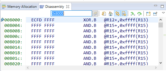

我将修改 MSPBoot 代码。
我成功地在 msp430f5659和另一个 MCU 之间进行了通信。
我生成的应用代码包括 CRC。
然后、我在代码存储器(0x8000)中写入 CRC。
结果成功。 我可以在装配体中看到 CRC 值、如下所示。
但是、MSP430复位后、0x8000中的 CRC 值被删除。
我认为代码存储器必须保留值、并在 MCU 复位后运行应用代码。
出什么问题了吗?
谢谢你。
此致、 Youngjun

    正确的做法是通过器件复位保留 CRC。 当您说它已被删除时、您在0x8000位置看到了什么值?
    我还看到、0x8000以上的其余值为空。 通常、这是您的应用程序的存储位置。 是否确定所有内容都已正确填充到内存中?
    最后、您能否提供有关如何使用 MSPBoot 的更多信息:
    • 您使用哪种通信方法?
    • 您能否提供用于 MSP430F5659的链接器命令文件?
    • 如何重置设备?
    • 是否确定 CRC 正确?
    Caleb Overbay

    我正在使用 SPI、我的板通过 WDTCTL = 0xDEAD 复位。
    我的 CRC 在我的代码中也不正确。
    当我上传完美的映像(正确的 CRC 和代码)时、应用程序代码运行良好。
    感谢 Caleb Overbay。
