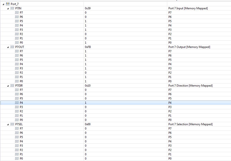

我在一个带有晶体管和指示灯 LED 的项目中使用 MSP430F4152。
我需要 P7.4和 P7.6来触发晶体管、但我无法在相关引脚上获得电压。 我在 MCU 的引脚上测量了它们。 但 LED 正常闪烁。
下面随附了程序和端口寄存器列表。

    P7SEL |= 0x00;
    这不是清除位的正确方法。 (但是、默认值始终为零。)
    P7IN |= 0x00;
    PxIN 寄存器不可写。
    理论上、您的代码应正确设置 P4.7。 您正尝试测量的确切程度? 你期望什么? 你得到了什么?
    感谢您的回答;
    我尝试直接测量引脚 P7.4和接地之间的电压。 它应该是3.3 VDC、但我无法获得它。
    您测量的是什么? 您在 LED 引脚上测量的是什么?
    我在端口7.4上测得的电压为0.0V
    我在 LED 引脚上测量了3.3V 电压
