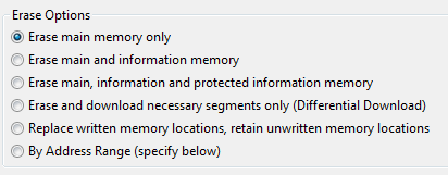

以下是其中一个器件的存储器转储的屏幕截图、其中信息位置的所有段都被擦除。
您可以忽略(0x103c)上在擦除后在后续上电期间更新的几个位置。
以下是几个项目:
  1. 是否可以在不切换 FCTL3中的 LOCKA 位的情况下擦除 INFOA 段(任何勘误表)。 代码中没有用于切换此位的行。 不确定 POR 上的值。 数据表显示为1。 向其写入1如何清除该位?
  2. 是否需要切换 LOCKA 位来擦除所有其它信息段??
  3. 是否需要在每次写入前擦除(段/字)信息闪存??

    听起来好像您看到的是所有信息内存、而不仅仅是 INFOA、被意外擦除-这是正确的吗?
    1、在不切换将在 FCTL3中清零的 LOCKA 位的情况下、不能擦除 INFOA (我不知道有任何这样做的错误)。 用户指南中的 LOCKA 表示它应该在一个 PUC 上出现为1。 通过向 LOCKA 写入1来切换 LOCKA。 LOCKA 位可被清除的另一种方法是由工具链-如果您在 CCS、IAR、MSP-FLASHER、MSP-GANG 等中选择了您想要在编程时清除信息和受保护的 INFOA、 然后、工具链将清除 LOCKA、这样批量擦除可以擦除所有信息存储器。
    2.为了用批量擦除来擦除其它信息段、需要清除 LOCKA。 您仍然可以执行段擦除以清除其他信息段、而无需清除 LOCKA、但是如果 LOCKA 被置位、则在批量擦除时不会清除其他信息段。
    3、每次写入之前无需擦除信息闪存-这取决于您所做的工作。 与所有闪存一样、位只能通过擦除设置为1、而只能通过写入设置为0。 因此、如果您想要写入之前已写入的地址、并且某些位可能需要为1、而以前不是1、那么您肯定必须执行擦除。 您也不希望在不擦除的情况下反复写入同一闪存行、因为您最终会违反数据表中的累积编程时间。 有关  数据表中闪存处理和解释累积编程时间的更多信息、请参阅 MSP430闪存特性应用手册 www.ti.com/lit/pdf/slaa334。 基本而言、如果您正在执行许多写入操作、则需要定期擦除以刷新单元格。
    对于您当前的情况、您是否看到首次编程后立即擦除 INFOA 的问题? 如果是、您如何对器件进行编程(CCS 或 IAR IDE、MSP-FLASHER、MSP-GANG、Uniflash、FET-PRO430等工具)? 例如、在 CCS 中、有单独的选项可擦除信息存储器、同时仍保持受保护的信息存储器(INFOA)、而其他选项则可擦除两者。
