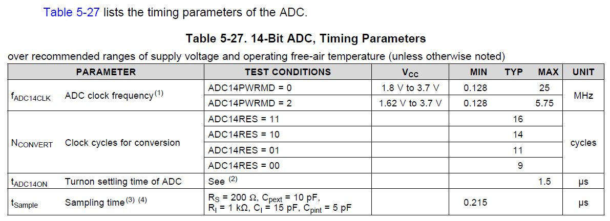

    Rob、
      有几件事。  Keith 已经正确指出需要根据数据表更改等待状态和 Vcore 设置:
    另请注意、ADC 的最大频率为25MHz:
    对于您的原始问题、我找不到出厂重置的显式说明、因此我提供了指向另一篇文章的链接:
    希望这有所帮助、
    Chris

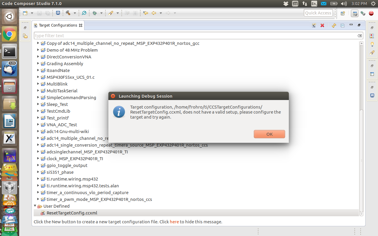

    尊敬的 Chris:
    是的、这是正确的、但此外、.ccxml 文件的内容也发生了变化、因此我甚至无法超过#4、如果我这么做、复位脚本也不在那里。  我找到了一个可以加载的 GEL 脚本、但我找不到有关如何使用 Code Composer Studio 7.1进行加载的最新说明。
    感谢您抽出时间帮助我!
    Rob

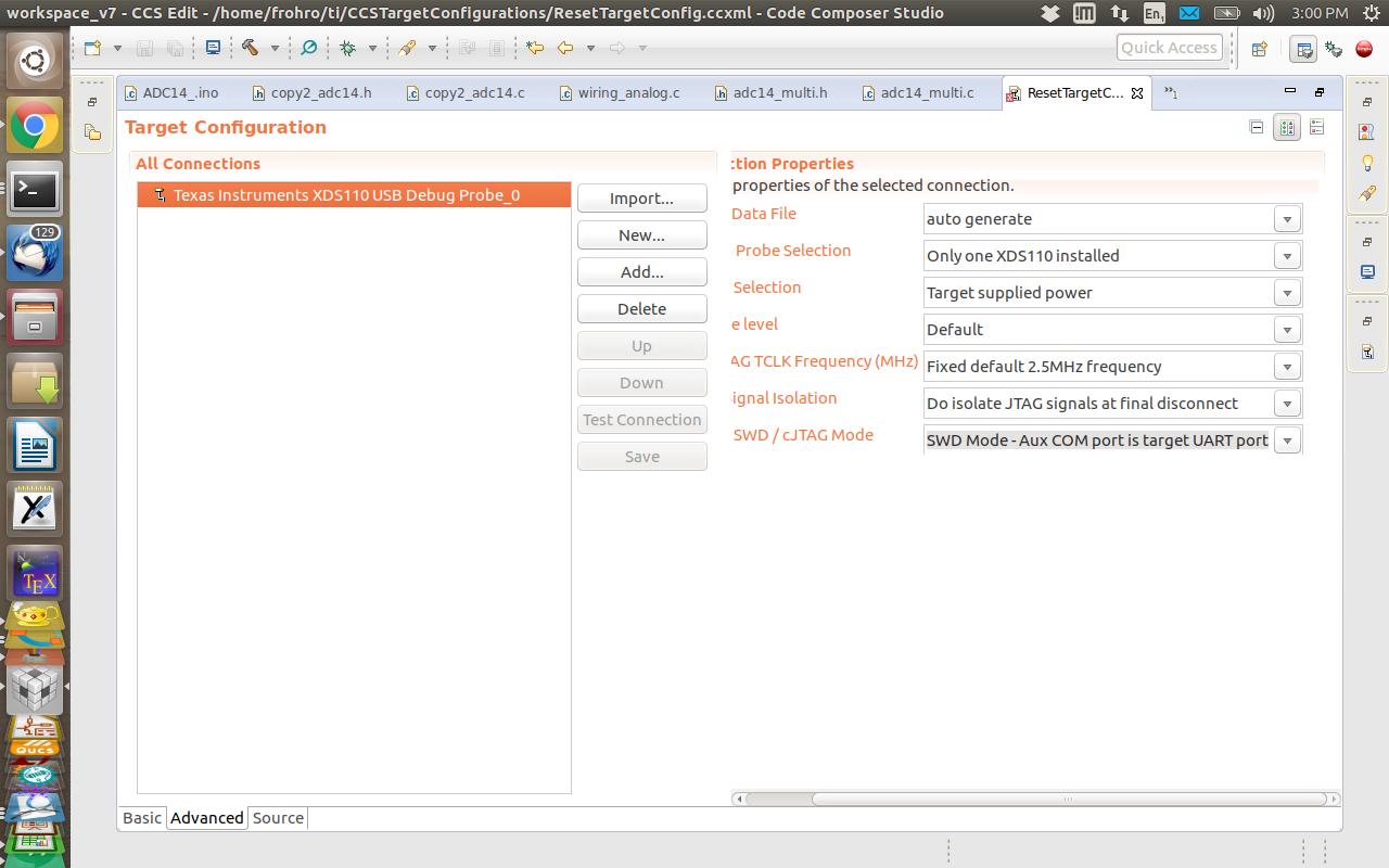

    谢谢 Chris、
    这种情况越来越接近、但我仍然会遇到有关配置不正确的错误。  以下是几个屏幕截图。  第一个显示我的配置(同时源粘贴在屏幕截图下方)、第二个显示错误。
    很抱歉、我仍然无法恢复此板。
    再次感谢您坚持不懈地帮助我解决这个问题!
    Rob
    Rob、
    希望您能够继续,我收到了其他反馈,并将在社区中发布:
    客户中断了目标配置… 未选择任何设备。
    复制粘贴:
    或转到"基本"选项卡并选择"MSP432P401R"。
    如果此操作不起作用,您可以通过删除目标配置
    1.右键单击 targetConfigs 文件夹->新建->目标配置文件
    2.[可选]重命名文件
    3.确保位置为/ /targetConfigs (右键单击文件夹时应为默认值)
    4.将创建的文件拖放到 targetConfigs 文件夹中(默认情况下不会复制到该文件夹)
    5.双击.ccxml 文件以验证是否选择了 MSP432P401R (或客户 CPU)。
    希望这对您有所帮助
    谢谢!  我能够继续。
    Rob
