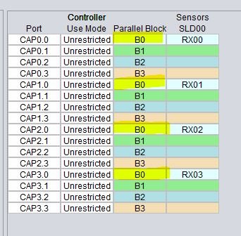

    很抱歉、我的术语应该正确、为了简单起见、我们假设使用自电容由4个元件组成的单个滑块。 很抱歉要求澄清,但我意识到我的问题可能会被误解。 这些元素中的每一个返回到同一个块或不同的块。 我在设计中心进行了自动配置、它将元素分布在四个块上、即
    Element_0 >端口 CAP0.0
    Element_1 >端口 CAP1.0
    Element_2 >端口 CAP2.0
    Element_3 >端口 CAP3.0
    我还在示波器上注意到、上述的采样周期是并发的、因此我假设软件使用所有这些结果为滑块创建一个"输出值"
    或者我是否完全错误了?
    您好 Sean、
    CAP0.0、CAP1.0、CAP2.0和 CAP3.0都是块0 (B0)的一部分:
    我想您会混淆连续引脚与块。 无论采用哪种方式、我都建议遵循设计中心的自动分配值。 这样做是为了同时对该块中的所有值进行采样(正如您在示波器上看到的那样)。 然后从这4创建单个输出值。

    MSP430FR2633具有16个连接 CapTIvate 的引脚。  这16个引脚被多路复用为4个 CapTIvate 测量引擎、或者测量"块"。  您可以将其视为类似于一个器件、该器件具有4个 ADC、每个 ADC 具有4:1输入多路复用器、而具有单个16:1输入多路复用器的1个 ADC。  为什么有多个测量块的复杂性?  我们实施了4个块来加快测量时间、并通过在同一时间点测量滑块中的所有元件来提高滑块/滚轮灵敏度、线性度和抗噪性。  CapTIvate 引脚命名约定是 CAPx.y、其中"x"是测量块、"y"是该块上的引脚。  因此、CAP1.2意味着该引脚被多路复用为测量块1上的引脚2。  系列用户指南以可视方式显示了映射、如下所示。  该映像也应包含在 CapTIvate 技术指南中-我将看到它确实会添加到下一个版本中。
    此时应该很明显、为了测量所有4个元件并联的滑块、您需要从每个测量块获取一个引脚。  例如、给定的滑块应采用 CAP0.0、CAP1.0、CAP2.0和 CAP3.0。  这是使用自动分配时 CapTIvate 设计中心的默认行为。  我想可能会让您感到困惑的是、CapTIvate 设计中心具有"并行块"的概念、实际上与测量块相反。  CapTIvate 设计中心中的"并行块"是指一组可以并行测量的引脚。  默认情况下、它将 CAP0.0、CAP1.0、CAP2.0和 CAP3.0关联为"支持并行扫描"。  这意味着它们在物理上位于4个单独的测量块上。  CapTIvate 设计中心的一个更好的词是"并行组"、以避免与"测量块"概念混淆、如上所示。
    我想指出的是、您将能够在两种配置(CAP0.0、CAP1.0、CAP2.0、CAP3.0或 CAP0.0、 CAP0.1、CAP0.2、CAP0.3)。  但是、如果您从每个块(CAP0.0、CAP1.0、CAP2.0、CAP3.0)中实现一个引脚(如自动分配所做的那样)、您将在灵敏度、线性度和响应时间方面获得更好的性能。
