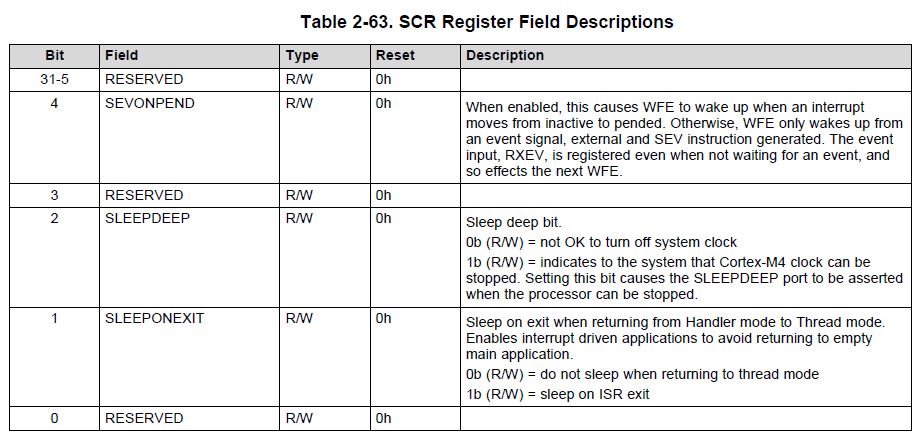

    您能否提供有关 GPIO 中断以及系统如何从 GPIO 中断转换到 DMA 操作的更多详细信息? GPIO 中断将器件从 LPM3唤醒。 现在、根据您是否启用了休眠中断或粗鲁模式、在 GPIO ISR 中启动 DMA 时可能会发生许多事情、但当 ISR 退出时、器件会尝试返回低功耗模式3。 我建议在 GPIO ISR 内清除深度睡眠位、以便在 ISR 退出时返回 LPM0而不是 LPM3。 然后、您可以在 DMA 完成后返回到 LPM3。
    *禁用 DeepSleep、lpm3->lpm0
    SCB->SCR &=~(SCB_SCR_SLEEPDEEP_MSK);
    Chris

      感谢您分享您的代码。  默认情况下、SLEEPONEXIT 设置为"0"、并返回线程模式而不是睡眠模式。
    此外、请注意、如果 DMA 处于活动状态并请求时钟、则器件将不会在请求时进入 LPM3/4、除非您强制进入 LPM。

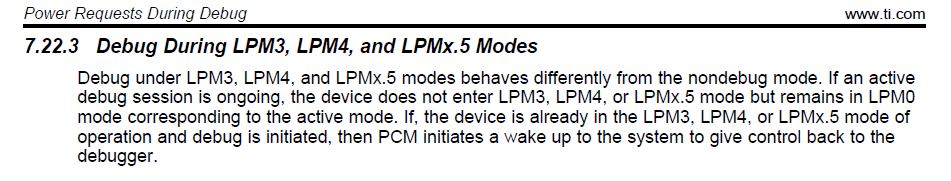

    "为什么 DMA 在 LP3和 LP4中甚至可以正常工作、为什么在文档显示无法唤醒 LP3和 LP4中的 DMA 中断会唤醒 MCU "
    您的器件不在 LPM3中、而是在 LPM0中。  由于来自 DMA 的时钟请求、不允许器件进入 LPM3。  您应该能够通过测量电流和/或检查 LPM_INVALID_CLK_IFG 来确认这一点。
    Chris
