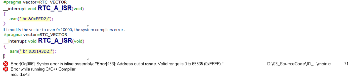

出于某些原因、我需要将代码跳转到内存空间、其中超过64KB、下面是我的代码:
asm ("br &0x143D2;");
但 在强制执行之后会出现错误、使用 ASM 语言跳转到64KB 地址的正确方法是什么?

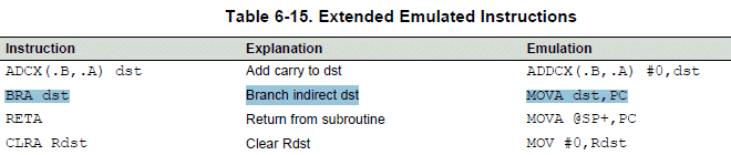

    MOVA #045678h、PC
    BR 是一个16位指令。 等效的20位指令是 BRA。 (请参阅《用户指南》第6.6.2.8和6.6.4.2节。)
