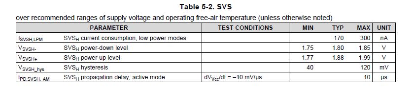

启动时、MSP430FR5859在激活模式下以2.1V 电压运行-没问题。
启动后、CPU 电源电压从2.1V 切换至1.8V。  当电源电压下降(大约7ms 后)至大约1.81V 时、处理器在达到1.8V 之前复位。  CPU 将以1.82V 的电压运行、但低于该电压时、我会得到复位。  是否有办法禁用该处理器的低侧 SVS、或者我是否应该尝试以不同的方式解决问题?
MSP FET 工具在独立释放模式下会出现此问题。
    您好、Gary、
    最小电压由 SVS 电平决定。 如 MSP430FR58xx 混合信号微控制器的表5-2所示、断电电平可在1.75V 至1.85V 之间变化、典型值为1.8V:
    遗憾的是、MSP430FR5859上的 SVS 模块没有可编程阈值、并且无法在激活模式下关闭。 只能通过 复位 SVSHE 位来关闭它的时间是在 LPM3、LPM4、LPM3.5和 LPM4.5中。

    感谢 Caleb 的回应。 表中显示、如果电源电压在1.75V 至1.85V 范围内下降任意值、CPU 将关闭。 但是、5859数据表显示它将在1.8V 至3.6V 的电压范围内工作。 这是否意味着、如果电源电压为2.1V、我只能将其降低至1.86V、而无需担心复位? 而且、数据表中的1.8V 工作范围实际上是1.86V?

    我假设您参考数据表的第5.3节、其中规定最小工作电压为1.8V:
    这个1.8V 是标称电压、从脚注4可以看出:"最小电源电压由监控器 SVS 电平定义。 请参阅表5-2以了解确切值。" 这就是我在上一篇文章中提到的内容。 因此、虽然标称工作电压为1.8V、但实际电压可在1.75V 至1.85V 之间变化。 我建议保持电压等于或大于1.86V。
    Caleb Overbay
