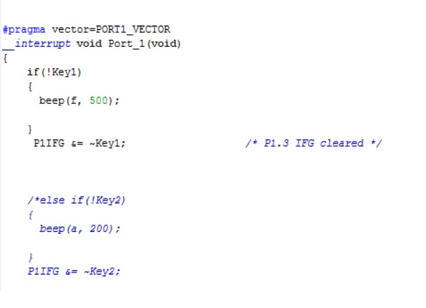

工具/软件:TI C/C++编译器
首先、大家好、我有一个项目、可以同时通过按钮来响铃和增加钢琴音。 我在谷歌搜索如何相互集成时、将其制作成了每个独特的部分。 我找到两种方法。
第一个是 PWM,第二个是 ISR。 当我意识到按钮的中断时,我选择 ISR,它运行良好,但当我在中断函数中添加了 else-if 段时,我遇到了编译器问题,然后我认为 P1IFG 应该位于“{”符号中,但当我使用它时, 有时我的中断没有返回,所以我的主音乐代码无法与钢琴按钮正常工作。 关于这一点的任何想法、我的故障在哪里、以及我如何能够相互添加项目的2个部分。 提前感谢..
简单地说、当我在末尾添加注释部分时、我遇到了语法、当我在"{"部分中使用 P1IFG 时、有时我的中断无法返回...
    如果没有相应的"if"、则不能使用"else"。 因此、当您添加注释掉的代码时、必须将清除 Key1位移至其他位置。
    切勿从中断处理程序内部调用一个长时间运行的函数。 让主循环执行哔声、或异步开始哔声、并使用计时器结束。
