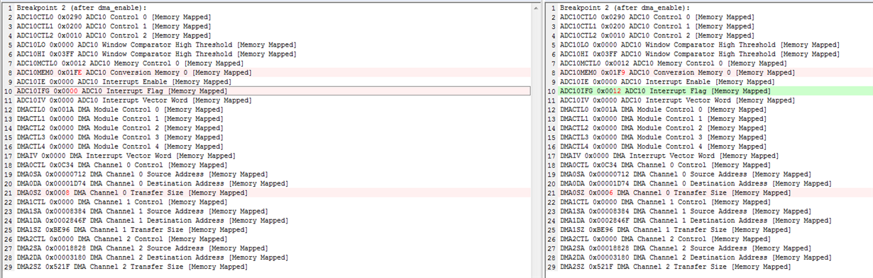

    周期2:(不起作用)
    断点1 (在 DMA_ENABLE 之前):
    ADC10CTL0 0x0290 ADC10控制0 [存储器映射]
    ADC10CTL1 0x0200 ADC10控制1 [存储器映射]
    ADC10CTL2 0x0010 ADC10控制2 [存储器映射]
    ADC10LO 0x0000 ADC10窗口比较器高阈值[存储器映射]
    ADC10HI 0x03FF ADC10窗口比较器高阈值[存储器映射]
    ADC10MCTL0 0x0012 ADC10存储器控制0 [存储器映射]
    ADC10MEM0 0x01F9 ADC10转换存储器0 [存储器映射]
    ADC10IE 0x0000 ADC10中断使能[存储器映射]
    ADC10IFG 0x0000 ADC10中断标志[存储器映射]
    ADC10IV 0x0000 ADC10中断向量字[存储器映射]
    DMACTL0 0x001A DMA 模块控制0 [存储器映射]
    DMACTL1 0x0000 DMA 模块控制1 [存储器映射]
    DMACTL2 0x0000 DMA 模块控制2 [存储器映射]
    DMACTL3 0x0000 DMA 模块控制3 [存储器映射]
    DMACTL4 0x0000 DMA 模块控制4 [存储器映射]
    DMAIV 0x0000 DMA 中断向量字[存储器映射]
    DMA0CTL 0x0C24 DMA 通道0控制[存储器映射]
    DMA0SA 0x00000712 DMA 通道0源地址[存储器映射]
    DMA0DA 0x00001D74 DMA 通道0目标地址[存储器映射]
    DMA0SZ 0x0008 DMA 通道0传送大小[存储器映射]
    DMA1CTL 0x0000 DMA 通道1控制[存储器映射]
    DMA1SA 0x00008384 DMA 通道1源地址[存储器映射]
    DMA1DA 0x0002846F DMA 通道1目标地址[存储器映射]
    DMA1SZ 0xBE96 DMA 通道1传输大小[存储器映射]
    DMA2CTL 0x0000 DMA 通道2控制[存储器映射]
    DMA2SA 0x00018828 DMA 通道2源地址[存储器映射]
    DMA2DA 0x00003180 DMA 通道2目标地址[存储器映射]
    DMA2SZ 0x521F DMA 通道2传输大小[存储器映射]
    断点2 (在 DMA_ENABLE 之后):
    ADC10IFG 0x0012 ADC10中断标志[存储器映射]
    DMA0CTL 0x0C34 DMA 通道0控制[存储器映射]
    DMA0SZ 0x0006 DMA 通道0传送大小[存储器映射]
    两个周期中的第一个断点没有差异、但是在第二个周期中的第二个断点、DMA0SZ 在启用 DMA 后变为6。

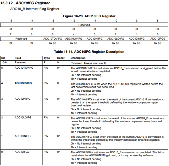

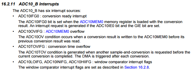

    此外、查看周期2、ADC10IFG 中断标志等于0x0012。 根据用户指南中的第16.3.12节、这意味着 ADC10OVIFG 和 ADC10INIFG 标志被置位。
    当 ADC10MEM0寄存器在最后一个转换结果被读取前被写入时、ADC10OVIFG 被置位。
    James
