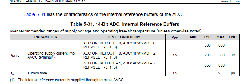

 当为 ADC 打开内部基准电压时、电流将上升至500uA。 这是正常的吗? (MSP432P401R)。 在哪里可以找到有关此功耗的描述? 是否有减少此问题的想法?

     您可以在数据表中找到与基准相关的电流。  您能否提供有关配置和硬件版本的更多信息?

    是的、这是正常的。 根据 MSP432P401R 数据表的表5-31、描述了使用内部基准缓冲器流入 AVCC 端子的工作电源电流。 根据您的 ADC14PWRMD、其消耗的电流典型值可达200至650uA。
