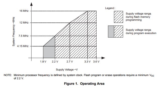

    您好、Anthony、
    下载此 TI 参考设计的原始代码后、您是否碰巧更改了代码以提高系统(CPU)频率? 由于您在电源电压小于3.6V 时遇到问题、并且必须将 CCR0值增加~10x、因此我怀疑您使用的 CPU 频率是8MHz 或更高。
    在 MSP430F274的数据表中、图1显示了不同 CPU 频率下的电源电压要求。
    James
    --snip
    不、我没有更改代码来增加频率。  我应该更改代码中的频率吗?  频率是否随代码"按原样"提供?  代码"按原样"提供的默认 CPU 频率是多少?
