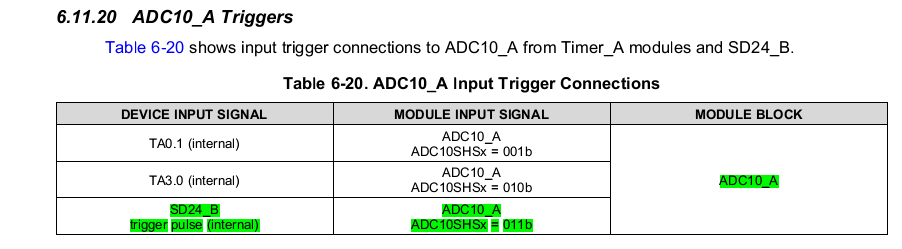

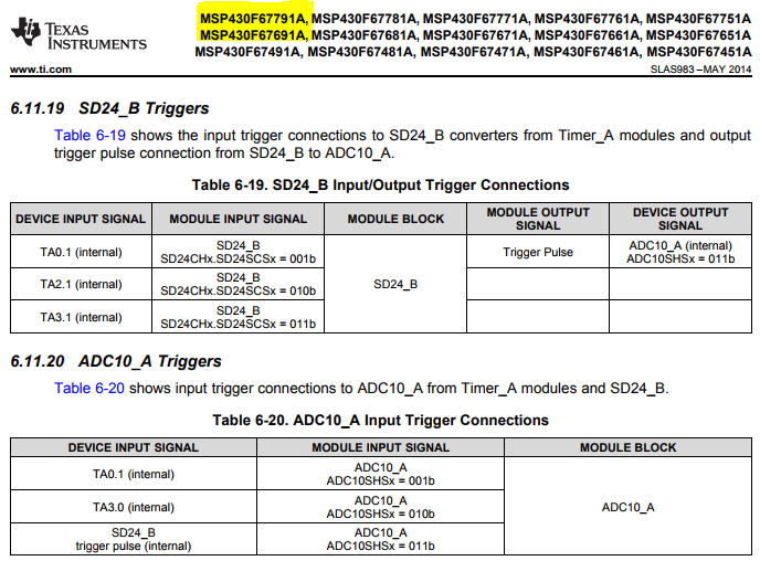

是否可以使用 SD24_B 脉冲触发器触发 ADC10活动? 从 SLAS983可以看到、对于 MSP430F676x1系列、这是可能的、但对于 MSP430F67791A 器件、这似乎是不同的。
您可以确认这一点吗?
谢谢、此致、
Alberto
    您好、Alberto、
    我不确定我是否理解您的问题。 数据表(SLAS983)中的表6-20清楚地表明 ADC10_A 模块可以接受 SD24_B 触发脉冲。 在下面的屏幕截图顶部、您可以看到支持此功能的所有器件。 我在这里缺少什么吗?
    James

    与 MSP430F67xx 非 A 器件相比、似乎没有任何变化。
    James
