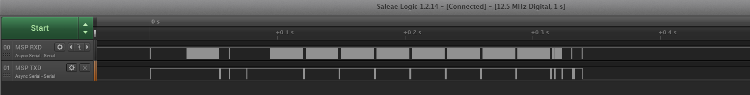

我添加了逻辑分析仪、以查看 UART 通信发生了什么情况。 当我使用 BSL 并擦除存储器时、我可以看到两者之间的通信。 但是、当我使用软件 BSL 调用时、uC 没有响应识别波特率的请求(主机正在发送0xFF 消息、但器件没有响应)

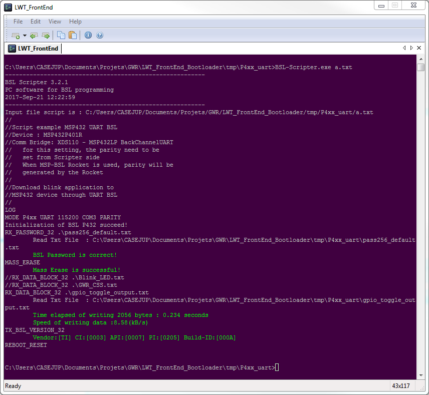

    当存储器被擦除时、BSL 随后被载入我所做的"修改的" BSL。 我可以看到 P1.0红色 LED 亮起10秒 此外、由于我添加了 SysTick 中断、蓝色 LED 闪烁。 然后、我使用 BSL-Scripter 来刷写新代码(使用 GPIO 中断 P1.1来调用 BSL 软件、如上一帖子中所示)。 BSL-Scripter 会成功进入"Rx_data_block_32 .\GPIO_toggle_output.txt"。 然后、我可以看到红色 LED 闪烁、表示软件已清楚地刷写到器件中。 下图显示了主机 PC 和 MSP432之间的通信。

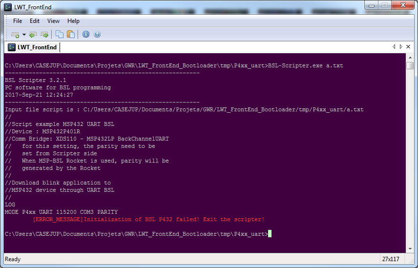

    然后、我按下 P1.1按钮来调用软件 BSL。 我可以看到 P1.0红色 LED 停止闪烁、并将打开10秒 但是、由于 SysTick 中断、我看不到蓝色 LED 切换(正如我在前面的文章中所说的、中断似乎未正确启用或被调用)。 我使用调试器来查看 SysTick 计数寄存器是否发生了变化(这意味着 SysTick 确实在计数还是没有计数)、它是否正常工作。 我仍然尝试启动相同的 BSL-scripter.exe 以发送相同的新代码、但器件不响应"模式 P4xx UART 115200 COM3奇偶校验"命令。 然后、P1.0红色 LED 关闭(10秒后)。 如下图所示、主机 PC 发送命令0xFF (用于器件的自动波特率检测)、但器件不对其做出n`t μ s 的响应。
    这是由于存储器被擦除而调用 BSL 时 BSL-scripter.exe 的结果:
    现在,这是我使用完全相同的 BSL-scripter.exe 所得到的,但当软件调用 BSL 时:
