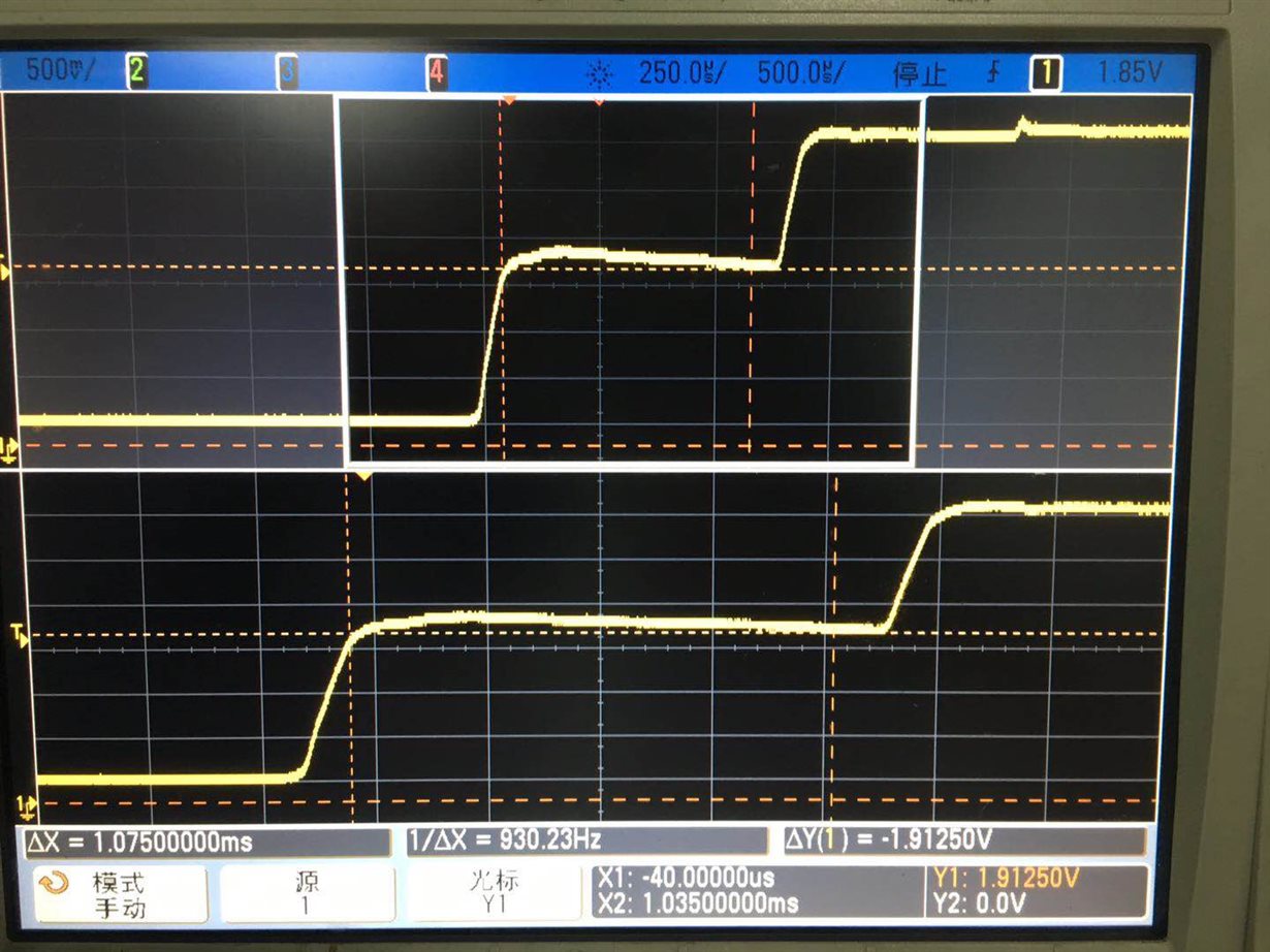

我的客户在其产品中使用了 FR6972、他们测试了 MCU 电源有问题、需要确认这是否正常。
请检查以下波形:
0~1.9V:130uS
1.9V:1ms。
    尊敬的 Eric:
    与此特定电压下的电压斜坡延迟和小压降有关、因为它接近 SVSH 断电/升压电平、有关更多信息、请参阅数据表的表5-2。 查看用户指南的第2.2.2和2.2.3节、我担心 BOR 可能会在某些器件上意外切换、并且即使在电源达到可接受的 VCC 后仍保持复位状态。 客户应更改其硬件、以消除此电压斜坡延迟。
    Ryan
    Eric、
    除了 Ryan 刚才提到的内容、我还想强调一下 BOR 说明中的注释。 切勿出现过快的加电和断电情况、这一点很重要。 也是在恒定3.0V 电平上、以确保不会意外执行 BOR。
    除此之外、器件上运行的软件必须确保执行可能违反规范的通知。 例如,较低电压下的较高端口负载....
