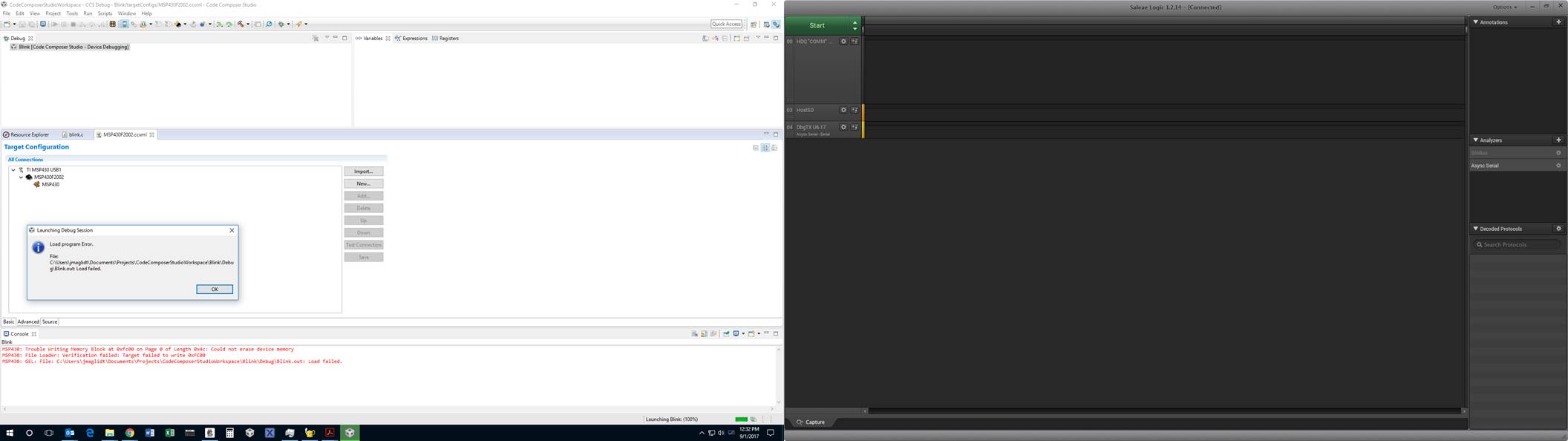

MSP-TS430PW14开箱即用、针对 SBW 进行了配置。 在调试期间、它们会收到以下消息。
连接到目标时出错:未知设备
它是使用采样 MSP430F2013和具有相同结果的 MSP4302002进行尝试的。  然后针对 JTAG 重新配置 MSP-TS430PW14、并且它们能够成功连接和调试。

 上周与客户进行了更多讨论后,他们发现将示波器探头挂在部件的复位引脚(引脚10)上会导致在 SBW 中检测到部件,但随后出现“写入内存块时出现故障”错误。 :写入长度为0x4c 的第0页0xfc00处的内存块时遇到问题

    填充了 C8 (应为2.2nF)。 通过添加示波器探头、可以将电容引入到引脚10/SBWTDIO 中、这足以识别器件、但不足以开始编程。 您还可以尝试降低时钟速度、我认为这仍然是根本问题。
    您好、Cameron、
    感谢您关注此帖子。
    我与客户进行了检查、发现 MSP-TS430PW14 (2.2nF 复位至 GND)上的 C8未安装在他们获得的电路板上。 您是否认为这会导致 SBW 通信失败?
    Kishen
    谢谢 Cameron、
    在施加2.2nF 电容后、问题得到解决。
    感谢您的快速支持。
    Kishen
