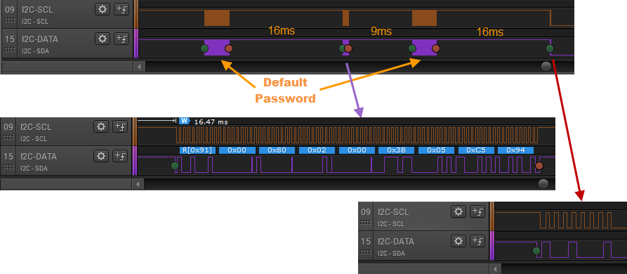

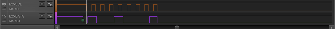

固件正在运行、然后给出跳转到 BSL 的命令。  BSL 在向其发送空器件密码以使其擦除器件时进行响应、但它不响应读取命令。  我为每个命令附加了两个信令捕获。  如果有人能帮助我了解我的错误,我会很感激。
    首先、我认为 MSP430 FRAM BSL 用户指南中有一个错误、因为数据包的长度应该是0x21、而不是0x33。 您是通过软件命令还是 RST/TEST 进入序列调用 BSL? 发送不正确的密码后、您需要等待多长时间? 典型示例在输入错误密码后延迟2ms、因为应用错误密码后器件不会给出任何响应。 下一步是在发送固件之前发送默认的空白密码以解锁 BSL (在这种情况下会返回确认)。

    您好、Ryan、
    我通过软件命令调用 BSL、长度更改解决了命令问题、但现在它在第二个默认密码命令之后停止。
    您好、Mark、
    我之前对延迟不正确、它是2秒而不是2ms。 您可能需要等待更长时间才能发送另一个默认密码。
    Ryan
    您好、Ryan、
    是的、是这样做的、现在正在发送它的数据。  我在该论坛上看到的另一个问题是、有人说空白器件检测当前不适用于此器件。  是这样吗?  我的假设是、只要我保存了复位矢量写入直至最后、如果程序在任何时候失败、并且器件重新启动、它将看到复位矢量为0xFFFF 并跳转到 BSL。  这是正确的假设吗?
