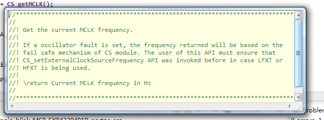

我对获取 msp432 MCLK 有疑问。
我使用函数 temp = CS_getMCLK ();获取当前的 MCLK 值。 当我设置 MCLK 的实际值48M 时。 由 CS_getMCLK ()的函数说明、如下图所示:
我想当我将 MCLK 设置为48M 时、返回的值应该是  48000000。 但我通过 CCS 进行读取、但读取值为32768。
我不知道我的代码是否有问题、也没有设置结果、MCLK 是48M、或者 CS_getMCLK 是错误的()吗? 此功能错误。 我将代码放在下面、请帮我查看、谢谢。

    Alex、
    您目前未在程序中为 HFXT 设置 GPIO。 请参阅下面链接的代码示例的第69行至第71行:
    dev.ti.com/.../
