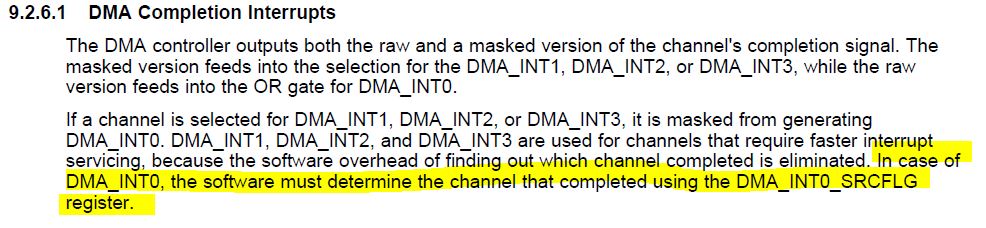

大家好、同事、
请举一个使用 DMA_INT0_SRCFLG 寄存器的示例
我知道在 DMA 中 、INT_DMA_INT0中断被用作或(公共)中断、用于所有 DMA 情况、但 DMA 源被写入 DMA_INT0_SRCFLG 寄存器、
有人有 这样的 C 代码示例吗?

    >实际上、API 中的这种情况是否
    良好、您是说隐藏了? 这不是我要找的,“内”(内置)。
    我要寻找的是一些代码示例、这些示例展示了如何利用该
    DMA_INT0_SRCFLG 寄存器获取 DMA_INT0中断的原因。
    >如果您提供了一些有关尝试对 DMA 引擎执行的操作的详细信息
    ,我只想实施技术参考的以下部分。 参见黄色
    通过"API 内部"、我的意思是有 API 例程执行此操作、您可以查看代码内部以了解如何完成此操作。  这些内容可在 c:\ti\simplelink_msp432_sdk_下找到 \source\ti\devices\msp432p4xx\driverlib\
    在本例中、请查看 dma.c 和 dma.h  API 是 DMA_getInterruptStatus(),它返回32位值(UINT32_T)。 通过该值、您可以确定哪个 DMA 通道是 DMA_INT0中断的源。 此32位值的定义可在 《MSP432P401R/M 技术参考手册 》第9.3.7节(DMA_INT0_SRCFLG 寄存器)中找到。 本质上、位31是 CH31、位30是 CH30、依此类推。  检查此项的代码片段(使用 driverlib 调用)为:
