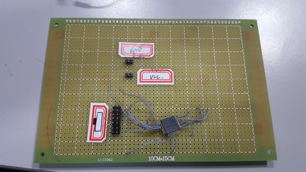

我想测试 LPM4的功耗。 只有 MSP430FR6972、JTAG 电路和32.768kHz 晶体振荡器焊接在 PCB 上。 万用表 是3.3V 电源电路中的串联连接、用于测量功耗。 但是,消费是133uA,令人惊讶。  导致这种现象的原因是什么?  在功耗测试中、我应该注意什么?

    你好 Jace,
    我听从了你的建议,做了另一个实验。  在实验中,只有 msp430fr6972和 JTAG 部分保留。

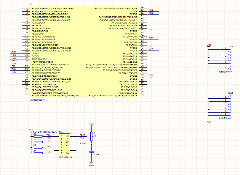

    我 使用了6-1/2位精密万用表来测试电流。 但我发现电流仍然很大。 LPM4 的功耗 如下所示, LaunchPad 用于3.3V 电源。
    测试 代码如下所示

    您好 Jent、
    我在您的电路中看不到您的电源去耦电容器。 如果不存在、不稳定性或来自 Supplion 的噪声可能会影响器件、从而导致额外的功耗。 此外、由于 LCD 模块未被使用、引脚 REE/LCDCAP 需要被接至 DVSS 或 DVCC。
    我也不确定您的测量结果与您的设置有多精确。 尤其是由天线支持的芯片、而不是放置在 PCB 上。

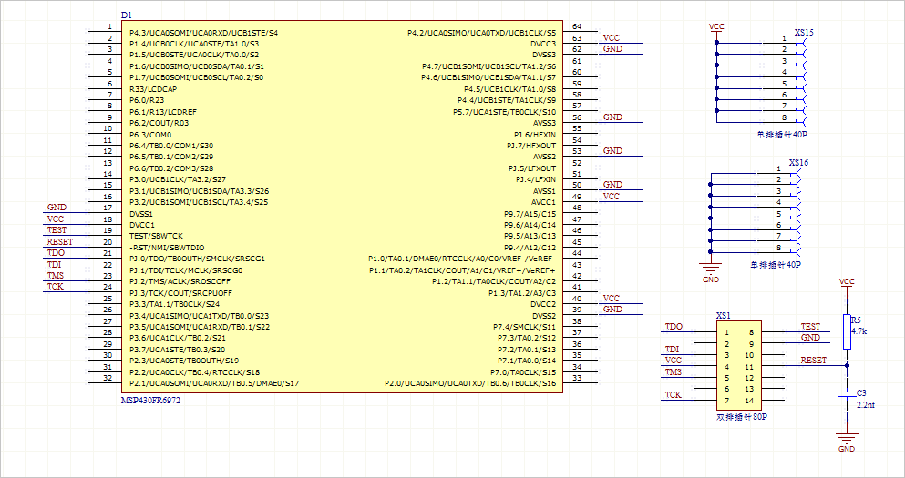

    您好 Jace,
    感谢你的帮助。
     我 将原理图更改如下、从而解决了问题:
    使用上面的原理图,MSP430FR6972的功耗与 MSP430FR6972的数据表在不同的低功耗模式下的功耗相同。 但我不知道 原因是什么?

    Jent、
    我以前没有注意到这一点、但在您之前的电路中、您的 JTAG 信号被拉高、这会导致消耗额外的电流。 在您的新原理图中、这些都保持未连接状态。 这是不使用时针对 JTAG 引脚的建议配置。 请再次查看我之前的帖子、因为您仍然没有解决 VCC 去耦电容器和 R33/LCDCAP 引脚的问题。
