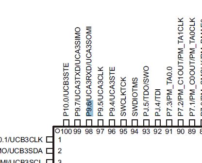

MSP432P401R 板使用了 UART0、
我已经使用了 UART2 (引脚3.2和引脚3.3)、我想使用第三个 UART 端口、
因此我使用了 UART1 (P9.6和 P9.7)、但它有一些问题、无法正常工作。
如何解决问题。

rxPin = UARTMSP432_P9_6_UCA1RXD、
txPin = UARTMSP432_P9_7_UCA1TXD

    Marvin、您好!
      您能否确认您正在使用的 UART?  我认为这应该是 UART3。
    Chris
    非常感谢。
    你是对的。 它在工作。
    谢谢你。
