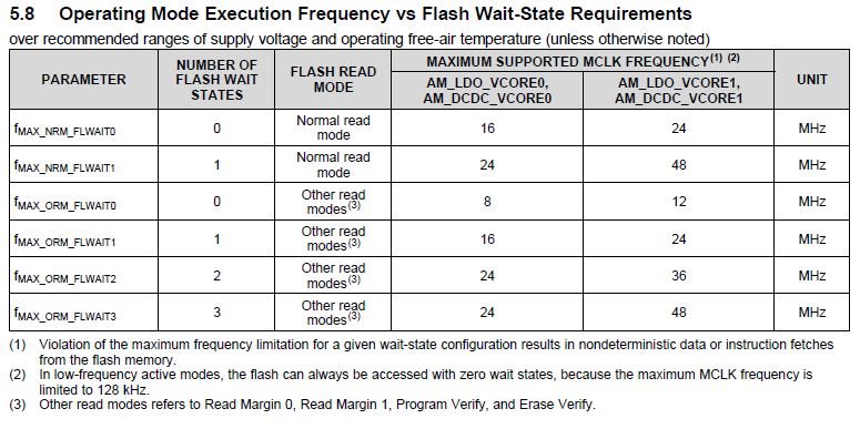

虽然 driverlib 代码可以从 ROM 中运行、但在写入闪存的过程中、我仍然需要我的小引导加载脚本在某个位置运行、因此我需要将存储器分区到三个区域: 最后一个代码图像区域为0、我新下载的图像为0x200000、我的脚本代码位于其他地方。  我想知道、您是否可以向我指出一些执行类似函数的示例代码、以便我可以看到构建和定位存储器中各种片段的最佳方法、以及如何最好地将片段从一个片段传递到另一个片段?
此外、我还查看了资源浏览器(来自 FLASH_program_memory 示例)上提供的示例代码、我复制了这些代码、但仍然无法使内部复制函数正常工作。  我所做的与示例不同的一件事是不设置编程速度–我将其保留为默认值。  是否需要该代码(如下所示)?

    我需要研究这个具体的例子。  设置 Vcore 和等待状态很重要。

    我已经解决了我的一些问题。  我现在可以使用自己版本的 FLASH_program_memory 示例。  我未正确解锁/锁定–我在组/扇区和绝对地址之间感到困惑。  我无法想象为什么在同一驱动程序库中使用两种完全不同的寻址方式的 API。  我仍然无法完全确定是否正确,但我的示例版本现在可以正常工作。  如果我可以指向一个完整的存储器映射、此映射显示了完整的闪存区域、显示了地址和组/扇区、这将会很有帮助。
    此外、使示例正常工作不需要等待状态和速度控制代码。
    我还“发现”地址0x200000映射到“信息内存”,我实际上是要将代码映像加载到0x20000,而不是0x200000。  这就是我现在所在的位置–移动我的引导加载映像、然后查看我是否可以通过代码片段移动它。
