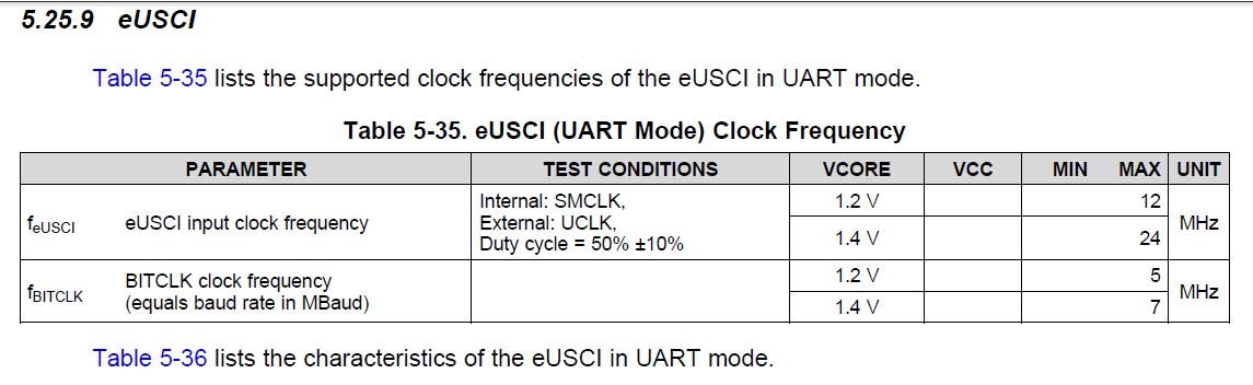

我想问最大值是多少 MSP432的波特率?
我在测试时已经达到921600、但如果我尝试将此速度连接到外部调制解调器、它将无法正常工作、我不知道问题是 UART 还是数据处理速度。
我的启动项目是 powersleep。
谢谢你
Miha.
    尊敬的 Miha:
     对于最大信令速率、需要考虑几个因素。  首先是数据表中提供的最大波特率:
    第二个因素是考虑应用可承受的误差率:
    除了这些典型速率之外、您还可以使用 TRM 中的公式
    您能否通过提高处理速度或减缓 UART 通信来测试问题、以了解问题是什么?
    Chris
    尊敬的 Chris:
    如果我将波特率降低到460800、我将与模块顺利通信。
    请您向我解释表5.35吗?
    谢谢你
    尊敬的 Chris:
    因此、如果我正确理解、可以提高速度、但会出现更多错误、因此无用?
    谢谢你
      鉴于表22-5中的最大"典型"波特率为460800波特、将面临更快的挑战。  增加的错误率可以通过包含校验和或其他验证无错误传输的方法来解决、然后重试、但这会降低总体有效波特率。
