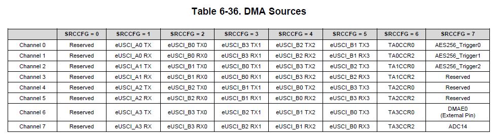

    您能否 简要介绍所使用的通道和 DMA 配置?
    DMA 模式:(散聚模式、乒乓模式、基本模式)
    DMA 通道/源:
    DMA 目标(SRAM、DMA 和 CPU 之间可能存在访问冲突的共享阵列、外设)
    CPU 和 UART 速度:
    Chris
    当然可以
    DMA CH0分配给 UART0 TX 8MHz
    DMACH5被分配给 UART2 RX 4MHz
    可能是两个 PRio UDMA_ATTR_HIGH_PRIOR
    使用简单的基本 DMA 模式
    CPU 24 MHz

    我将在中断前后比较寄存器、然后研究该问题。
    它们是相同的。
    我刚才关注的是、它起作用了。
    清除 DMA_ERR 中断中的中断标志
    2.再次通过 DMA 重新发送最后一个缓冲区。
    这很有帮助。
    解决问题。
