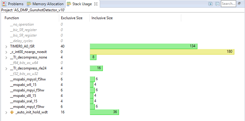

我正在我的 msp430f5418a 电路板上实施一些信号处理算法。 在调试模式下、我观察到一些变量在一些计算后会变为错误的值。 该计算在内部有很多用于循环的、但对我观察到的变量没有任何作用。 我想这是因为一些溢出问题。 是否有人有类似的问题、想给我一些提示?
这里是我的内存分配和堆栈使用情况。 我希望他们能帮助诊断我的问题。
    您能否提供一些示例、说明您的变量意外发生了什么情况? 您能否将算法分离到应用代码之外并仍然观察到问题? 您是否已正确初始化变量类型和大小以考虑所有计算结果?
    Ryan
    发生这种情况的典型原因是您超出了数组的范围、或使用超出范围的指针。 我们很难看到逐1误差。
    Ryan、感谢您的回复。 让我更详细地解释一下我的代码和我正在使用的当前权变措施。
    高级代码结构如下所示:
    /*****  流程1*****  /
    C1 =
    /*****  流程2*****  /
    C2 =
    当我跟踪过程2时、C1发生错误。 在进入流程2之前、假设 C1 = 1。 执行 for 循环时、C1变为一些随机值(16789、类似的值、并且不一致的值)。  C1不应执行任何操作流程2。
    我当前的权变措施是、我只需将过程2放在过程1之前。 C1和 C2将始终是我所期望的。
    Keith、您好、感谢您的回复。 与上一篇文章一样、我可以通过重新排列代码来获得正确的结果。 因此、我相信这不是 OB1误差。 我在调试模式下跟踪了所有变量、并将它们与 MATLAB 仿真进行比较。
    感谢 Liang 提供的更多信息。 您是否尝试增加系统堆栈和堆大小? 这在 Project Properties -> C/C++ Build -> Settings -> Tool Settings -> MSP430 Linker 内完成。
    Ryan
    Ryan、您好、我目前的堆栈和堆大小都是160。 我是否可以安全地更改尺寸范围? 谢谢。
    梁好、
    这些限制是您的总 RAM 大小(16KB)和用于应用的 RAM 数量(从映像中删除~12.5KB)。
    Ryan
