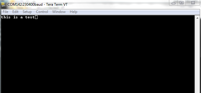

我有一个 MSP 432、大部分时间处于休眠状态。
但是、当它唤醒时、它必须尽快通过移动网络(UART)接口发送一些数据。
UART 在115200的速度下工作正常、但如果我尝试使用230400等更高的速度、则会挂起。 甚至可以将 UART 的此速度设置 为48M 时钟。
感谢你的帮助
    您还需要在 MSP_EXP432P401R.c 中的 UARTMSP432_BudrateConfig 中添加新条目请查看以下帖子 :e2e.ti.com/.../2286331
    希望这对您有所帮助。

    您好、Miha、
     真有意思。 我使用了您的设置、但它在我这边工作、请参阅以下内容:
    CONST UARTMSP432_BudrateConfig uartMSP432Budrates []={
    /*{波特率、输入时钟、预分频器、UCBRFx、UCBRSx、 过采样}*/

    打开 UART 时是否出现错误? 或者您在终端上看不到任何回显字符??
    此外、您使用的是哪个 COM 端口??
    uartecho 项目是否工作@ 115200?
    David

    您好、Miha、
    是的、您可以尝试57600、38400和9600吗? 我将尝试在 Mac 上运行该程序、然后我会返回给您。
    David
    尊敬的 David:
    在 Mac 和 Windows 上进行了几次测试后、我发现您的解决方案可以正常工作。
    因此、msp432 UART 正在工作。
    问题出在 Mac 或 MSP FET 调试器上(尚不知道)、我不需要230400的调试速度、而是需要与 sim7500模块通信。
    Miha.
