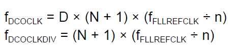

大家好、
我们将 MSP430F67751A 用于我们的应用。 在此过程中、我们使用 TCXO (32768Hz)的外部时钟提供时钟。
我想计算精确的主时钟和子主时钟。 因此、我使用了用户指南中的以下公式来计算 PLL 的精确时钟输出。
 根据该计算,我找到了 MCLK 和 SMCLK,如下所示。
MCLK (Hz)
16023552
SMCLK (Hz)
16023552
它不完全是16MHz。
还计算了 DCO 中 SMCLK 的 DCO 热漂移和 Vcore 电压漂移,如所示
SMCLK 的最大频率(Hz)
16519480.93
SMCLK 的最低频率(Hz)
15527623.07
上述时钟漂移是否可以接受?? 16023552Hz 时钟的单位为 ppm、约为30950ppm 。 (有关详细计算、请参阅附件)
请澄清。
eUART Tx 错误:
我还计算了这个 SMCLK 最坏情况下的 eUART 最大 Tx 误差(从上表中),它显示了最大25%的 Tx 误差。  (有关详细计算、请参阅附件)
UART 通信是否成功?
如果您有用于 eUART 的 Tx 和 Rx 错误的 Excel 计算器,请提供。
谢谢,此致,
Rajesh K

    您好、Rajesh、
    您的数学计算看起来准确、以下 Wiki 上提供了唯一的 UART 波特率发生器时钟: processors.wiki.ti.com/.../USCI_UART_Baud_Rate_Gen_Mode_Selection
    如果您担心温度范围内的误差、则可以根据使用计时器进行的时钟反馈测量来重新校准 DCO 频率或 UART 波特率设置。 否则、应使用精确的高频晶体来提供 UART BITCLK。
