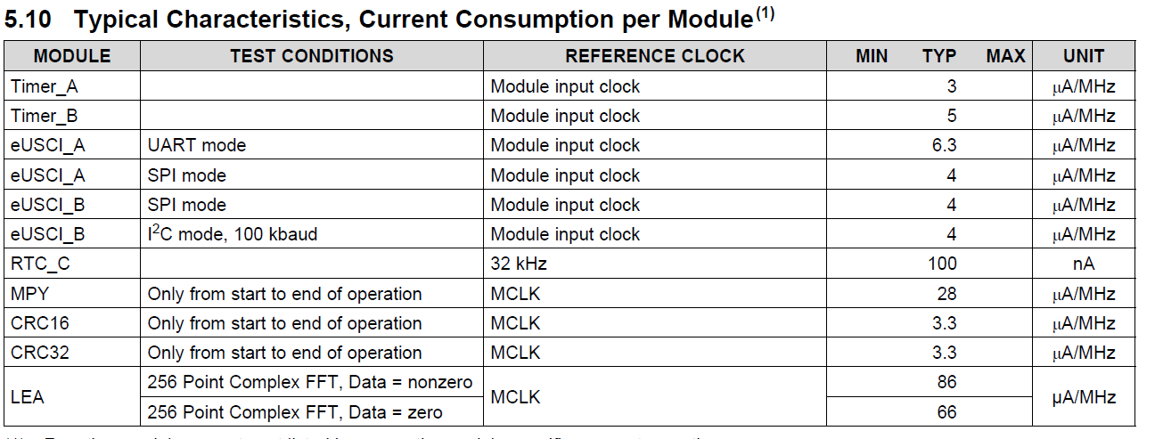

您好:
 我想知道 DMA 在能耗方面的优势。 但数据表中没有给出如下所示的 DMA 模块电流消耗:
是否有任何人拥有 DMA 的特定数据?
此外,当 DMA 工作时,CPU 已在低功耗模式下停止,用户指南如下所述:
在这种模式下,我不知道 CPU 的特定电流。是否有人拥有特定数据?
    您好、Gary、
    由于 DMA 在后台运行、并且不需要任何 CPU 唤醒或干扰即可完成数据传输、因此它实际上不会消耗任何超出正常运行所需的额外功耗(无论是活动还是 LPM)。 因此、它更适合多种低功耗应用。
    编辑: 有些 MAB 和 MDB 活动尚未被测试/指定。  此调查已离线进行。
    Ryan
