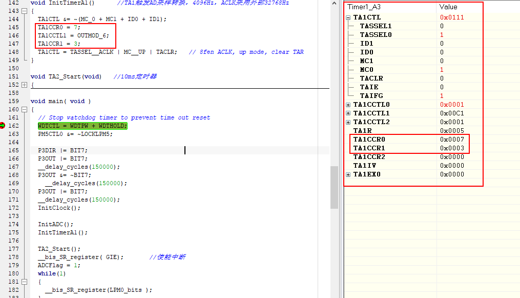

BOR 之后、 计时器等外设寄存器每5秒对 MCU 执行一次 BOR 操作、但不会清除!!!
但从用户指南来看,BOR 将清除 寄存器的大量内容,但它似乎不是,为什么???

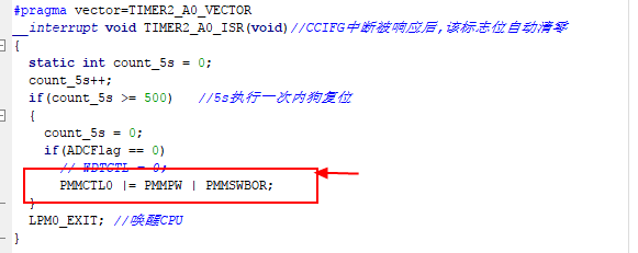

    一个位设定操作将导致错误的密码、所以你获得一个安全违反和 PUC、而不是预期的 BOR。 您应该完全覆盖 PMMCTL0的值。
