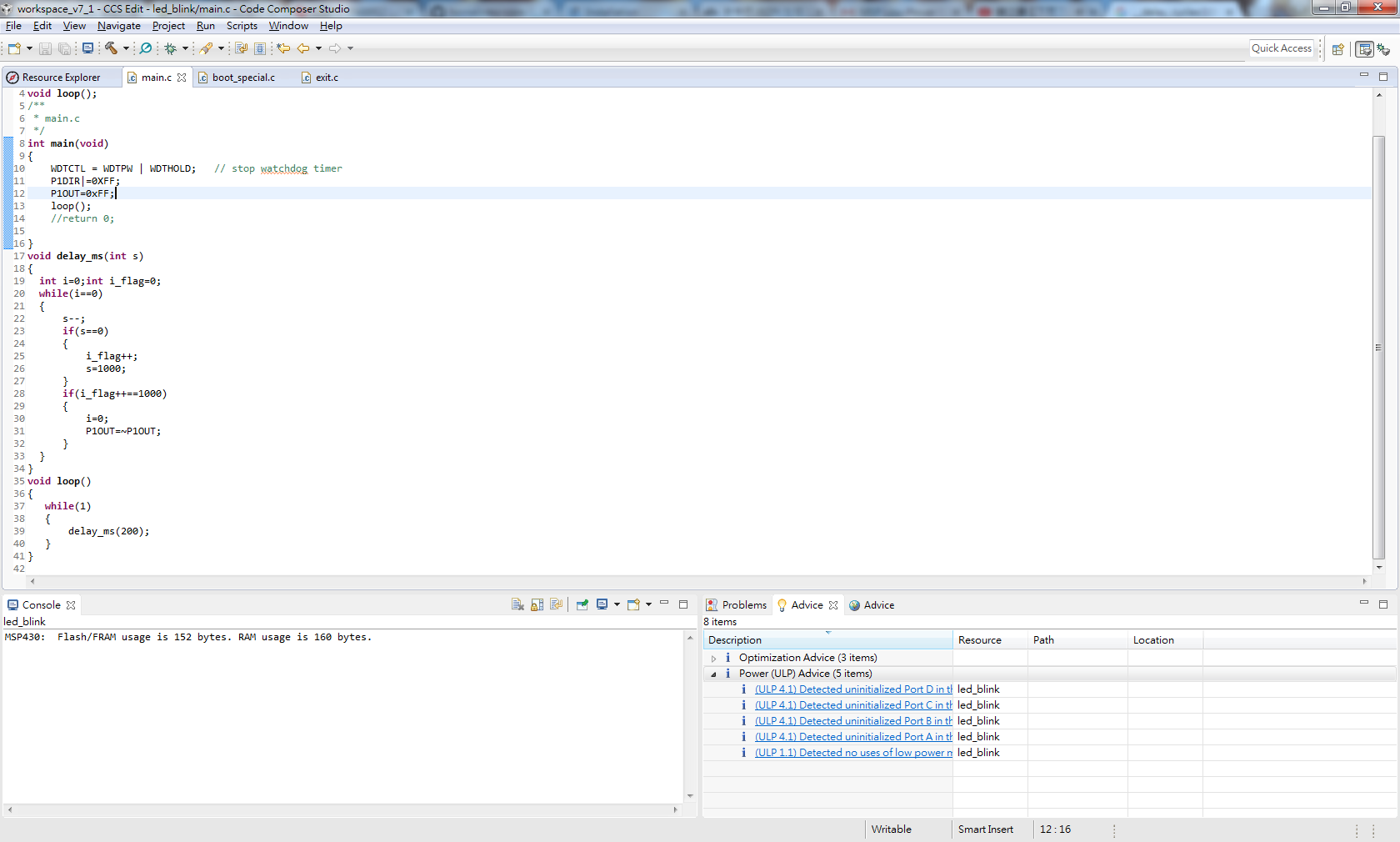

嗨、大家好;
我编写一个代码、像图片一样使 LED 闪烁;
我编译代码和调试器是可以的;
只需在 MSP430F5529 USB 扩展板上下载代码,但 IO 不是操作.plz 帮助 。
希望 LED IO (P2.6)不能闪烁。
    >P2DIR = 1;
    P2DIR 是一组位、从 P2.0开始编号为低位。 (与 P2OUT 相同)。 这使 P2.0成为输出。 要使 P2.6成为输出、请尝试:
    >P2DIR = BIT6;// P2.6输出、所有其它输入
    或更高:
    >P2DIR |= BIT6; //仅 P2.6输出

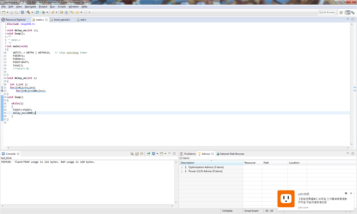

    好的、thx、我解决了、但我有另一个问题。
    这是我看起来无法进入的 delay_ms 子例程。
    LED 始终呈白色闪烁。
    空循环对于延迟不可靠。 我记得、F5529在启动时以大约1MHz 的频率运行、因此请尝试:
    >__DELAY_CYCLLES (1000);// 1ms = 1000时钟(1MHz)
     抱歉,我使用了__delay_cycles (1000);但这看起来不起作用;
    我使用调试器一步一步地到调试器,我发现 __delay_cycles (1000)子例程无法进入;
    但我自己在图片上修复代码;您可以给出_delay_cycles (1000)子例程 demo_code
    __delay_cycles 是内联生成的,因此本身没有入口点。 根据您之前的代码、请尝试:
    void delay_ms (int s)
    int i;
    对于(I = 0;I < s;+I)
    返回;
