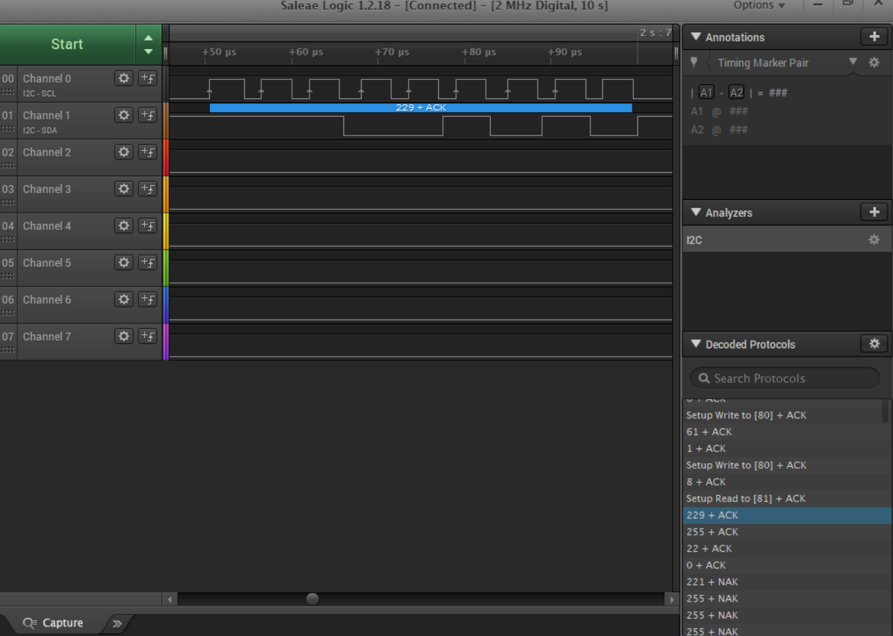

    感谢您分享示例代码。 我从您的代码中得到了一些提示。 但我发现配置不同。 但无论如何、我尝试在 MSP430F5438A 中为自己编写代码。 我可以将值写入不同 的寄存器。 此外、我可以使用我的代码读取一个字节、例如、我在读取器件 ID 时获得了适当的值。 现在问题是突发读取。 我喜欢从地址0x08开始读取6个字节。 根据数据表、(BNO055)寄存器地址将自动增加。 我喜欢从地址连续获取数据、这就是将其放入 while 循环的原因。 但它不能正确返回数据(始终为零)。 我要附加代码和 Saleae 文件(BNO055_1正在读取6个字节、而 BNO055_2正在连续读取6个字节)。 您能告诉我突发读取有什么问题吗?

    > x_s1 =(accbuffer[1]<< 8)| accbuffer[0];
    由于 accbuffer 是"char"、这将丢失 x_s1的高位字节(=0)。 尝试:
    > x_s1 =((unsigned) accbuffer[1]<< 8)|(unsigned) accbuffer[0];
    > for (i=0;<no_ofbyte-1;++i){)
    > Buffer[i]= UCB1RXBUF; //猝发读取
    > while (!(UCB1IFG & UCRXIFG)); //等待字节已被读取
    在 Rx 字节准备就绪前、第一次读取该字节。 这种事情有时会"意外"工作、但您不应依赖它。 尝试反转 while ()和赋值。
    McKenney、您好!
    感谢您的建议。 因此、按照您所说的那样修改代码。 现在得到4个字节并在该 NAK 之后。 对可能的问题有什么看法? 连接是 SCL 和 SDA 的输出-
    根据右下角的日志、您将在 NACK 之前收到5个字节。 这表明您过早地发出 Stop。
    I2C_Receive_s6中的代码现在是什么样子?

    我不知道为什么您只获得5个字节。 我也没有您的设备。 我在您的代码中确实看到了一些"异常"的情况、但我无法将它们与您的症状联系起来:
    1) 1)您应该在设置 STT 之前适当地设置 UCTR
    2) 2)您应该在最后一个 Rx 字节到达时(在您退出 for ()循环后)发送 Stop。
    I2C 单元具有一些古咒特性、这些东西可能会在一段时间内起作用。 这是示例程序中的巨大价值。
    如果您在串行链路上根本看不到任何内容、则应检查连接。 我假设您从书中得到 MCTL 值。 您可能希望尝试在启动时发送固定字符串("BNO0055 Test"或某些此类)、以便找出症状。
