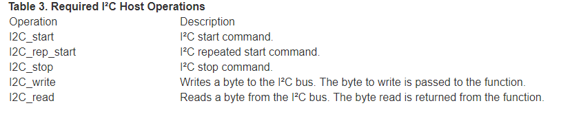

我需要在从模式下为 MSP430F5529写入 I2C 停止、启动和重新启动函数。 我分析了 TI slac300k 示例、但找不到任何线索。 我知道在主控模式下、我可以使用:
void stopCommand()
UCB1CTL1 |= UCTXSTP;
void startCommand()
UCB1CTL1 |= UCTR + UCTXSTT;
但我不确定在从模式下使用什么。
我也不确定我的重新启动函数是否有意义。 请看一下。

    I2C 重新启动只是一个没有之前停止的启动、也就是说、置位或清零 UCTR、和置位 UCTXSTT。 请勿重置模块。
    在从机模式下、主控器件控制启动/停止。 当写入(接收)字节或读取字节(必须传输)时、您会获得中断。 您不关心其他任何事情(除非起始后的第一个字节具有不同的含义、例如寄存器地址)。
    发送和接收中断处理程序应检查长度以防止缓冲区溢出。
    但我要连接的器件(主器件 DS2482)需要 I2C 启动和停止功能。  我可以将其留空吗?
    www.maximintegrated.com/.../3684
    DS2482是 I2C 从设备、因此 F5529必须是主设备。
    哦、好的、我觉得它也需要是 I2C 主设备。
    总之、我可以使用这些功能:
    void restart (int 类型)
    UCB1CTL1 &=~UCTR; //设置接收器模式
    UCB1CTL1 |= UCTXSTT; //发送重新启动
    void stopCommand()
    void startCommand()
    正确吗?
    对于 DS2482、这些是正确的。
