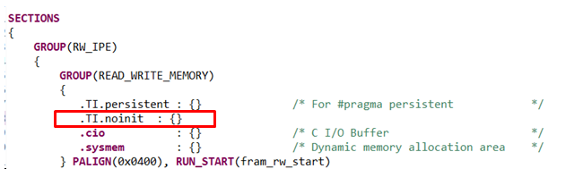

    您好、recyzysztof、
    感谢您发表您的问题。
    我刚刚在 MSP430FR5989 LaunchPad 上运行了代码、在我关闭电源后、我没有看到 FRAM_WRITE 变为空。
    我会为您做更多的研究、尽快回复您。
    是的
    您好、recyzysztof、
    • 将变量放置在 FRAM 中
    我知道您将 FRAM_WRITE 定义为#pragma NOINIT、这将确保不会初始化此变量 、但这不会将 FRAM_WRITE 放入 FRAM 中。
    为了将 FRAM_WRITE 放入 FRAM 中、您需要将其定义为#pragma PERSISTENT 并将其初始化为0。 这只会在首次下载时初始化它,然后在下载后不会初始化它。
    如果您想使用 NOINIT 并将其放置在 FRAM 中、则需要修改 lnk_msp430fr6989.cmd 文件。 删除".TI.noinit :{}>RAM"并将 .TI.noinit 添加 到与 .TI.persistent 相同的组中。 如下图所示。
    • 检查变量是否在 FRAM 中
    要检查变量是否放置在 FRAM 中、您可以检查该变量的地址。 FRAM 原点= 0x4400、长度= 0xBB80。
    如果您有任何疑问、请告诉我。
