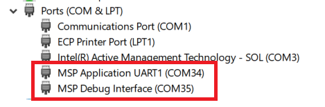

    将 LaunchPad 插入 PC 时、您是否找到以下 COM 端口? COM 编号可能不同。

    您好、Revaz、
    似乎电路板已损坏。 请使用另一台 PC 尝试使用该板(正确安装了最新版本的 CCS)。 如果仍然无法正常工作、请联系 TI 客户支持中心更换电路板。
    我在 朋友的 PC 上试用了我的板、他拥有最新版本的 CCS、但结果是这样。 这是他的 PC 的屏幕截图。 感谢您的 n`t、我的板工作正常
