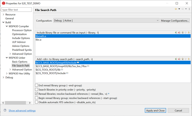

我想使用数学函数 libmath.a.
请告诉我如何包含
    你(们)好。
    您可以参阅以下设置:
    它将在项目构建的链接步骤调用。 我认为这将会有所帮助。

    我想使用 log10。
    如果您能提供样片来源、我将不胜感激。
    谢谢你。
    你(们)好。
    您可以直接调用 log10 (x)、并确保提前包含 math.h。 其外观如下所示:
