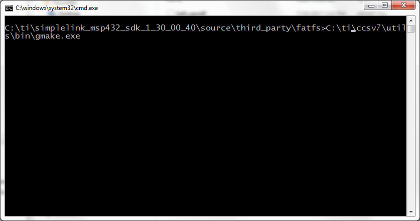

     要构建库、请执行以下操作:
    1.在 C:\ti\simplelink_msp432_sdk_1_30_00_40\source\third_party/fatfs 中打开命令提示符窗口
    2.运行 C:\ti\ccsv7\utils\bin\gmake.exe
    运行命令后、您应该会看到类似这样的内容。

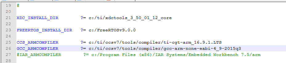

    如果由于某种原因您遇到构建错误、请确保在 C:\ti\simplelink_msp432_sdk_1_30_00_40中的 imports.mak 中具有正确的编译器路径。
