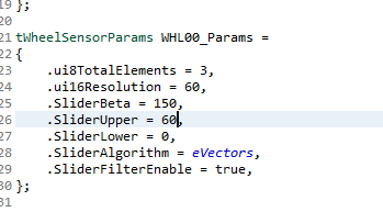

客户将 MSP430FR2633用于滚轮。 它是3个电极组元件轮。 客户获得不同的职位价值。 是否有办法为某个位置获取固定值? 谢谢。

    您好、Jeffery、
    您可以使用片上 CapTIvate 库的"位置滤波器"、该库可为位置传感器提供输出平滑处理。
    请转至 CapTIvate 设计中心中的 WheelSensor 属性面板-> Tuning -> Filter_Enable/Filter_Beta 以配置滤波器。 单击参数时、可以在面板右侧找到位置过滤器的说明以及参数。
    您好、Wei、
    请参阅以下内容。 客户已启用它并将 FilterBeta 设置 为150。 它无法解决问题。 你有什么建议? 谢谢。
    Jeffery
    您好、Jeffery、
    您可以将滤波器 β 减小到100或50、以获得更强的滤波器。
    只需提醒一下、Filter_Beta 的下降将增加响应时间。 您可能需要在平滑的位置和响应时间之间实现平衡。
    您好、Wei、
    客户需要的最小车轮分辨率为24。 他尝试将分辨率设置在0-23范围内、并启用 β 50的位置滤波器。 即使在这种情况下、他仍在相同位置获得1个不同的车轮内侧和外侧值。 是否有任何方法可以解决此问题?
    Jeffery
    您好、Jeffery、
    您可以将滤波器的 β 设置为小于50、但我想说、滚轮内侧和外侧之间的1值不同是合理的、因为您可以确保以 相同的强度触碰绝对相同的位置。
    用户层应用程序代码可以执行一些筛选以平衡1值的差异。
    您可以将滤波器的 β 设置为小于50、但我想说 、滚轮内侧和外侧之间的1值不同是合理的、因为您可以确保以 相同的强度触碰绝对相同的位置。
    您好、Wei、
    客户不能接受车轮内侧和外侧在同一位置的不同。 他希望从 CapTIvate 库中获得绝对位置、而无需在应用层中处理它。 我们可以在这个问题上为客户提供哪些帮助? 谢谢。
    Jeffery
    您好、Jeffery、
    处于同一位置的车轮内侧和外侧实际上是面板上不同的触摸位置。 获得较小的不同位置值是正常的。
    您能否告诉我客户为什么不接受处理应用层中的滤波器? 它非常简单、并且代码大小不大。
    您好、Wei、
    我同意如果轮子的分辨率更高、那么小尺寸变小是正常的。 但它仍然会将小的差异设置为较低的分辨率。 如果应用层必须实施筛选器、则客户认为该库不是完全正常运行。 位置应在库中完全处理。 这就是客户的期望。
    Jeffery
    您好、Jeffery、
    我要明确的是、"相同位置"的车轮内侧和外侧实际上是 面板上的不同位置。
    内置滤波器可以使类似位置的位置值变得平滑、但不能使两个不同位置的位置的位置值完全相同、例如 车轮内侧和外侧处于"相同位置"。 对于触摸事件、不同的值"1"是合理的。
    如果客户希望获得两个位置的相同值。 它们可以增强数据滤波器的强度以使其更加平滑、但无法确保始终获得相同的值、因为您无法确保每次都触摸完全相同的内部和外部。 或者、客户可以通过用户级应用程序忽略"1"不同值。
