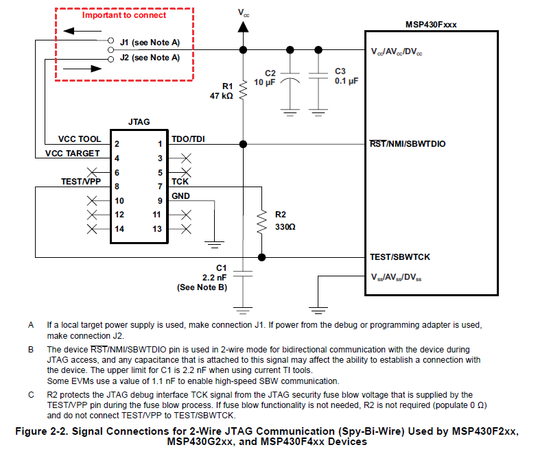

    非常感谢 Caleb、我已经介绍了 MSP430G2955的引脚8和9 (P2.2/TA0.0/A2和 P3.0/UCB0STE/UCA0CLK/A5)、如果在光绘中已经连接了 MCLK、也会影响电路的性能? 我在 P2.0/TA1CLK/ACLK/A0和1uF 电容器两侧之间放置了电阻器。 我将在麦克风引脚本身的1uF 电容器之前放置电阻器。

    我还注意到您没有使用正确的 SBW 接口对器件进行编程。 请确保遵循 《MSP430硬件工具用户指南》图2-2中列出的建议

    我正在使用 MSP430 Launchpad 对该板进行编程。 它是 SpY-bi 导线连接。 由于帧连接到 GPIO 2.2、因此它也必须连接到 STE。 我对2个引脚进行了注射、现在 FRAME 和 GPIO 都连接了帧。

    尽管 LaunchPad 可以成功对器件进行编程、但不能保证在没有上图中指定的正确配置的情况下始终能够正常工作。 我建议对您的设计进行这些更改、否则您将来可能会遇到编程问题。

    谢谢 Caleb! 我将在下一个设计中纳入这一点。 第一个原型已经准备就绪。 我当时只是在焊接、而是在开始编码。 我已经为它做了一些编码。 基本框架已经完成。 它是可编程助听器。 UART 用作编程接口、用于在闪存中设置患者的基本频率值。 然后、音量必须根据麦克风接收到的频率和闪存中设置的值进行调高和调低。
