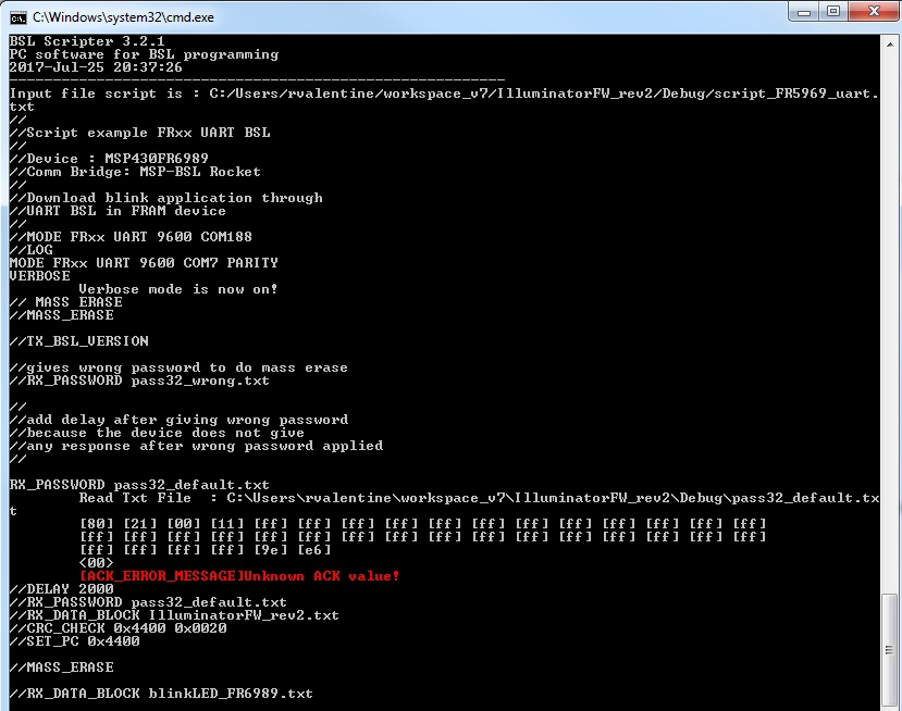

    引导加载程序是否应在通信失败时退出?  我注意到、如果我发送一些失败消息、MSP 会从引导加载程序跳出并返回到我的稳压器程序。
    我的主程序使 LED 闪烁。  当我调用 BSL 时、LED 停止闪烁。  当我使用脚本编辑器工具运行此脚本时、脚本会失败、如屏幕截图所示、跳出并再次开始运行主程序。  我可以说、因为我的 LED 再次开始闪烁。
    脚本程序失败的屏幕截图
    请参阅 SLAU655的常见问题解答1、BSL 脚本编写器模式命令会调用 BSL。 但是、我认为 FR5xx/6xx BSL 的超时时间不像 MSP430FR4xx/2xx 上提供的超时时间。 如果未发送命令、主程序是否会在一段时间后运行? 如果您监控 RST 线路、您是否看到它在任何情况下都切换?

    我在复位线路上放置了一个示波器、但看不到任何复位条件。  我正在使用虚拟通信。 通过 FTDI 芯片进行移植...这会引起任何问题吗?  当我启动引导加载程序并将其放在那里时、看起来也没有超时条件。

    禁用中断不是问题、因为在跳转到软件中的 BSL 区域之前需要执行此操作。 但是、由于您已使用有效的复位矢量对应用程序代码进行编程、因此默认密码不正确并触发批量擦除、SLAU550的第4.3.3.3节提到这会复位器件。 因此、批量擦除后的任何复位都不会在没有进入序列的情况下调用 BSL、因此对 TEST/RST 引脚没有控制权会成为一个问题。 您可能需要评估 MSP-FET BSL 脚本编写程序、以确保 FTDI 芯片遵循 UART BSL 协议(第3.1.1节)。
