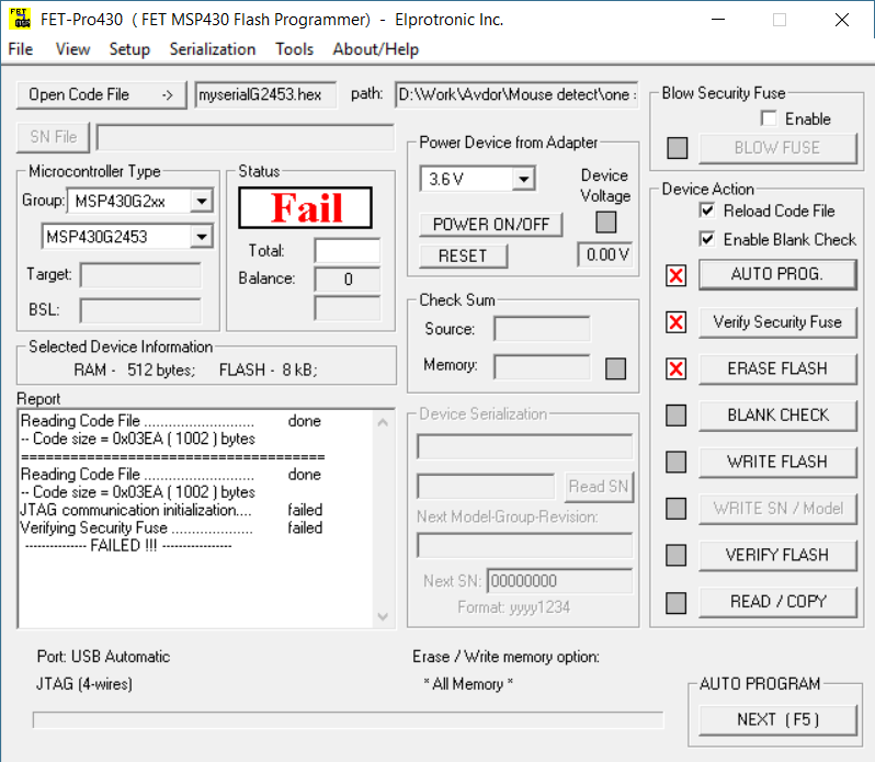

如何使用十六进制填充数据对 MSP430器件进行编程?

    无法使用 MSP-FET 工具对器件进行编程。
    进入以下屏幕
    您好、Eli、
    此屏幕表示 JTAG 通信失败、这很可能是硬件问题。 您能否提供与 MSP430的连接原理图?

    未连接测试引脚
    2.客户提供了两个工作电压:一个来自 FET、另一个来自其电路板的单独电压
