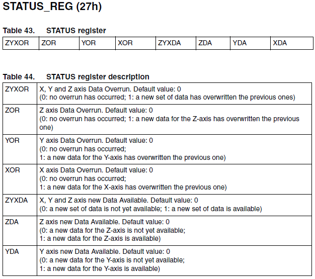

    很抱歉耽误你的回答、但我解决了我的问题。 在使用加速计时、我无法始终保持 CS 为低电平、我必须发送引脚为高电平才能完成 SPI 传输(愚蠢的我)。
    无论如何、感谢您的回复。
    我的新问题似乎是我无法读取 x、y 和 z 数据。 我有无限循环的数据收集。
    首先、我初始化传感器、以100Hz 的频率和8位的精度在+-2g 范围内收集数据。 在循环中、我通过检查 STATUS_REG 来检查新的 x、y 和 z 数据是否可用。 奇怪的是、ZYDXA 位被置位、但 ZDA 和 Zor 从未置位。
    接下来、我开始收集数据。 数据地址从0x28递增、若要读取递增数据、发送地址时必须将前两位置位、因此发送0xE8。 当我检查接收到的数据时、x 和 y 的高字节始终为128。 z 高字节会发生变化、但总的来说它是0x9D、表示为二进制补码左对齐。 如果我计算正确、它对应于-99g 的读数。 我对转换能力不太有信心、因此0x9D 可能是正确的、因为当我倾斜传感器时、它会发生变化(例如、在90度处为0xDB)。

    uint8_t spiTransfer (uint8_t writeData){
    while (!(UCB1IFG & UCTXIFG));//等待 TX 缓冲区就绪
    UCB1TXBUF = writeData;
    while (!(UCB1IFG & UCRXIFG));//等待 RX 缓冲区就绪
    返回 UCB1RXBUF;
    我非常希望得到任何帮助。
