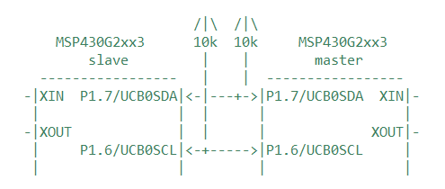

大家好,我正在尝试模拟 msp430g2553和 OLED 显示屏(由 ssd1306供电)之间的接口,我已经附加了以下代码: 有人能告诉我为什么端口1设置为低电平,即使 PINSEL 函数为 I2C 设置了 p1.6和 p1.7?

    Deepanshu、您好!
    如果您使用的是 I2C 功能、则必须将 I2C 总线上拉至 Vcc。
    就像这样、
    现金 Hao
    我进行了连接、仍然无法正常工作、您能检查我的代码吗?如果那里有任何问题、请告诉我。

    我尝试过它、但它仍然不起作用
    Deepanshu、您好!
    您是否有要测试的真实板? 您可以使用真实的板捕获 I2C 数据。
    现金 Hao
