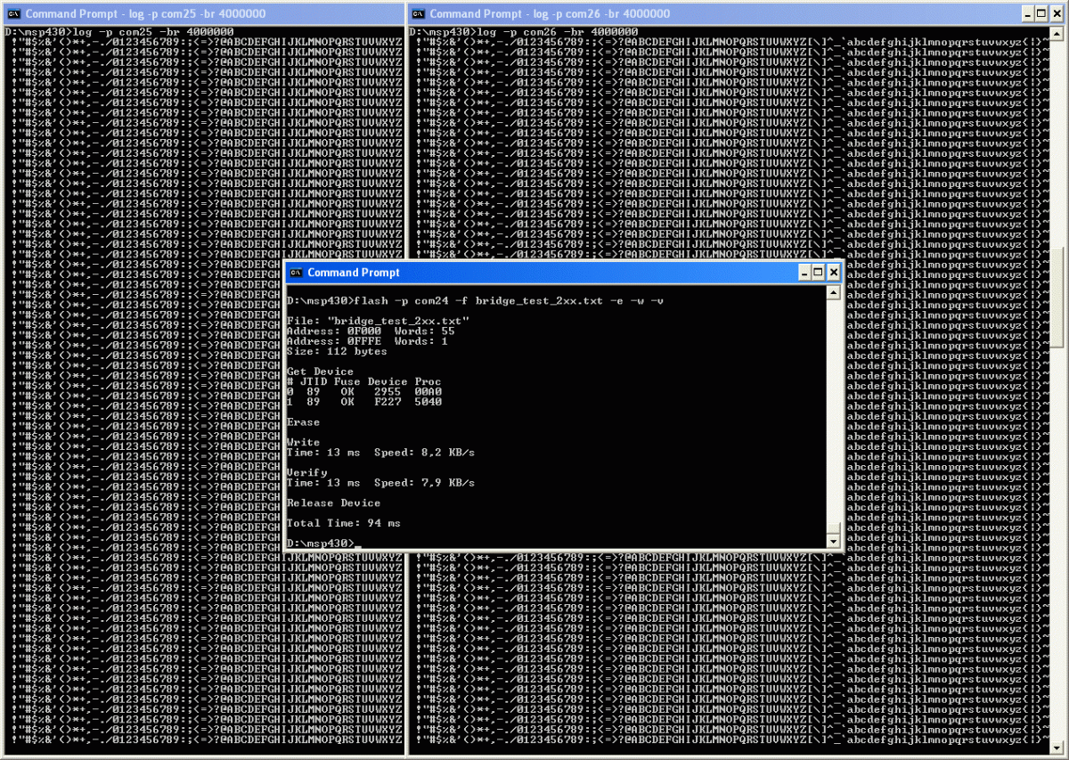

    在 MSP430F550x 系列数据表的第34页中、 最大 UART 波特率为1MHz、但 在链接页面中的后续汇编代码中、您说可以通过在16MHz 系统时钟上设置 BR=4将其设置为4KHz。 只有这样、是否可以使结果吞吐量为1Mbps?
    P.S. 这意味着1Mbps 是什么? 吞吐量? 或适当的波特率?
    P.S.2什么是 CDC?
    我担心过度设置。 您是否遇到过任何问题? 如果没有、看起来不错、因为蓝牙芯片的最大 UART 波特率为4MHz、所以我可以尝试。

    1Mbps 是波特率。 在随附的图片中、您可以看到 Win CLI 中的两个桥(连接到2xx UART)均以-br (波特率) 4000000 (4Mbps)打开。 但在本示例中、两个2xx 器件仅通过 UART 发送数据(桥接器通过 USB = CDC 将此数据发送到 PC)、而不是全双工。
