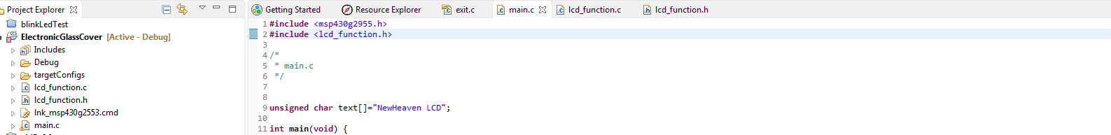

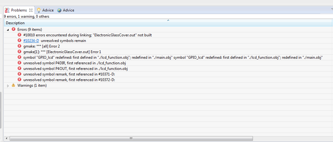

我已经为 LCD 编写了一个代码、它工作正常。 但是、随着我创建了新项目并希望将这些函数用于项目、 我已正确地包含了 c 文件和头文件、但在调用函数时仍然遇到错误、这对我来说非常奇怪、因为它适用于以前的项目。 我甚至创建了新的 c 文件和头文件并使用了相同的函数,但当我调用函数 GPIO_LCD 和 SPI_init()时仍然不起作用。

    您能否提供控制台输出? 您使用的命令链接器文件(lnk_msp430g2553.cmd)错误、并且我怀疑由于创建新项目而存在其他项目选项错误。 您可能希望提供 LCD_FUNCTION 文件、因为您可能会无意中生成多个定义。
    Ryan
    大家好、我已经解决了这个问题、我的错误是我有一个用于 MSP4302955的代码、但是我已经为 msp430g2553创建了一个项目
    感谢你的帮助
