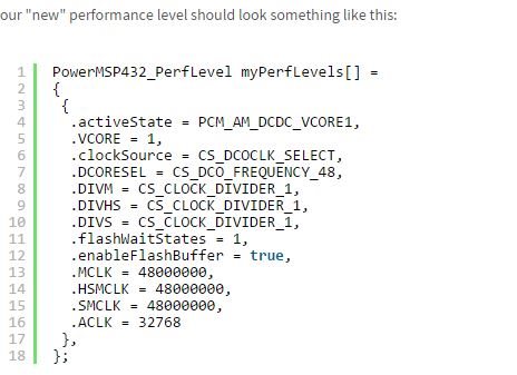

对于我的项目、我必须运行 UART 的高频、例如8MHz。 如果不可能达到至少8MHz、
我修改了一个 NORTOS UART 回波示例、它在8MHz 下运行、并进行了以下修改
const eUSCI_UART_Config uartConfig =

1.我在 PowerMSP432.c 中更改并重新编译 TIRTOS
PowerMSP432_PerfLevel PowerMSP432_perfLeets[NUMPERFLEVELS]={
(笑声)
{.ActiveState = AM_DCDC_VCORE1、
.VCORE = 1、
时钟源= CS_DCOCLK_SELECT、
DCORESEL = CS_DCO_FREQUENCY 48、
.DIVM = CS_CLOCK_DIVIDER_1、
DIVHS = CS_CLOCK_DIVIDER_2、
.divs = CS_clock_divider _2、
.flashWaitStates = 2、
.enableFlashBuffer = true、
.MCLK = 48000000、
.hSMCLK = 24000000、
SMCLK = 24000000、
.ACLK = 32768
我 已正确更改相关阵列 const UARTMSP432_BudrateConfig uartMSP432Budrates []。
{80000、24000000、 3、 0、 0、 0}、
我可以初始化、但无法运行 UART。

    您好 Yuliy、
    无需重新构建 PowerMSP432.c、请查看以下文章 e2e.ti.com/.../2222805
    此外、您能否共享您的 MSP_EXP432P401R.c 文件。
    David
    >无需重新构建 PowerMSP432.c,请查看以下文章 e2e.ti.com/.../2222805
    抱歉、通过您的链接、我看到 TI 建议重新构建 TIRTOS。
    或者、我必须如何理解 我们的"新"绩效水平?
    通过使用完全相同的新元件、否则无法达到 UART 频率8MHz……
    因此、我重建 TIRTOS。

    问题是
    为什么我必须将 UCTXIFG 位设置回1?
    为什么使用 UART freq 不会发生这种情况。 9600... 256000?
    我刚刚创建 了这个示例代码(7MBaud) 、我看不到这个行为、您能不能尝试一下、并告诉我您的结果。
    关于"重新构建 PowerMSP432.c"、您只需要在 MSP_EXP432P401R.c 中创建自定义性能级别、如以下文章 https://e2e.ti.com/support/microcontrollers/msp430/f/166/p/603334/2220428#2220428中所述
    无论如何、8MBaud 超出规格、因此我们不推荐使用它、另请查看此帖子 :https://e2e.ti.com/support/microcontrollers/msp430/f/166/p/609301/2242742#2242742 、如果您有其他问题、请告知我们。

     也许您可以尝试将项目导入到全新的 CCS 工作区中。 如果不起作用 、我使用了 UART echo 示例作为参考、因此您可能需要导入此项目、然后将文件(覆盖)从我的项目复制到此项目中。
     希望这对您有所帮助。
       David
    好的、现在它工作了...
    谢谢你
