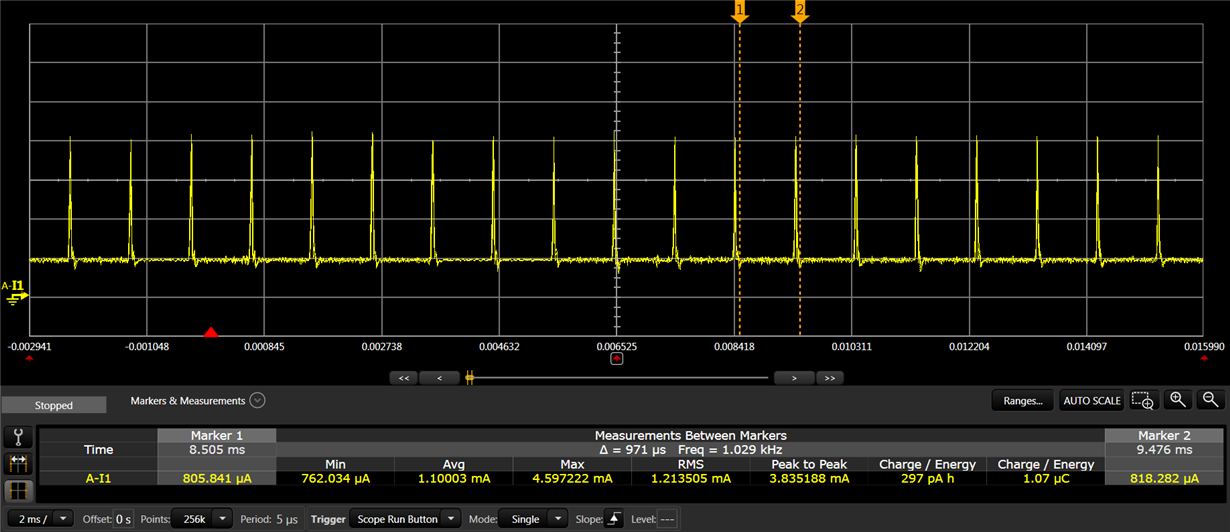

因此、我刚刚开始使用 TI-RTOS 并使用 MSP432P401R、电流消耗似乎有点高。 最初、我尝试使用 SPI 进行通信、但此时我要返回运行 SDK 中包含的"empty"示例、并尝试找出问题的原因。

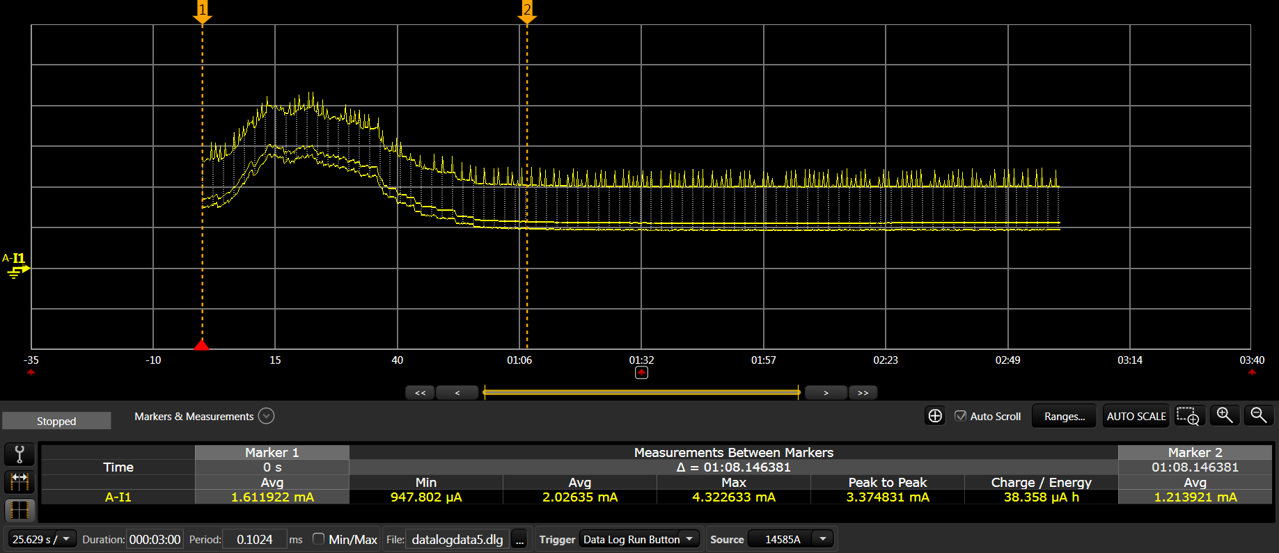

两个示例的症状相似、平均电流从大约2-3 mA 开始、大约一分钟后下降到大约1.1 mA。
CCS 版本: 7.2.0.00013
SDK: simplelink_msp432_sdk_1_40_00_28
LaunchPad:MSP432P401R Launchpad (红色)
从 SDK 运行"empty"项目:
3分钟"空"跑步:

    按照 wiki 示例并使用您的代码、它似乎按预期工作(电流消耗显著降低)。 为了在 Task_sleep()上获得一个更大的分辨率,我必须减少 WDT 时钟分频器。
    使用案例只是简单地使用 TI-RTOS 以特定的间隔唤醒并执行 SPI 传输并测量电流消耗。 在这种情况下、为了降低总体功耗、我还可以做些什么吗?
    至于跳线、在测量电流消耗之前已将其移除。
